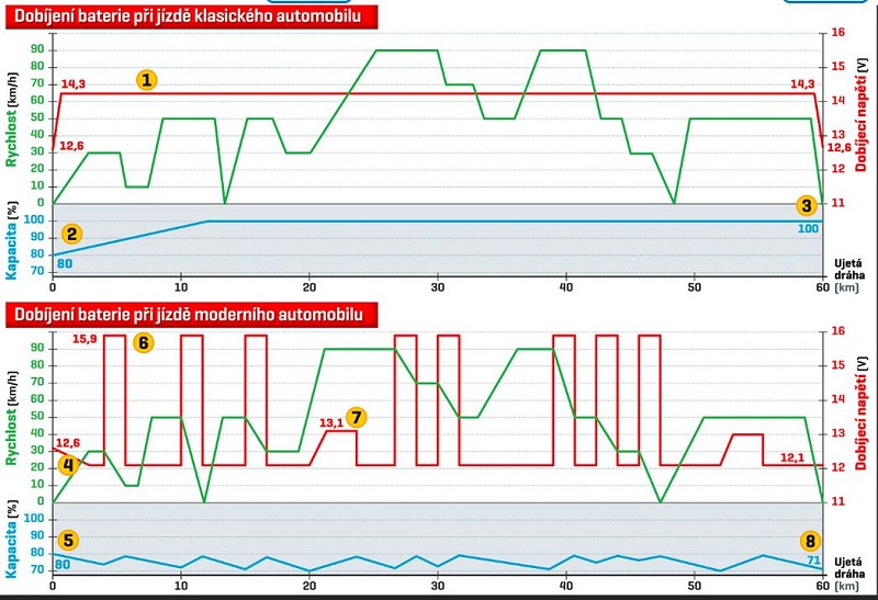

na auto cz bol kedysi lemi pekny graf o nabijani, som si ho aj z nejakeho dovodu ulozil:

Krasne a ted mi reknete komu tim prospejete?
P.S. este ma zaujima ako vyzera graf dodavania energie pocas jazdy
Baterka vs alternator.
