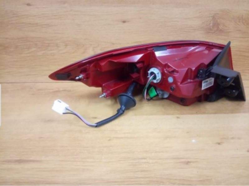

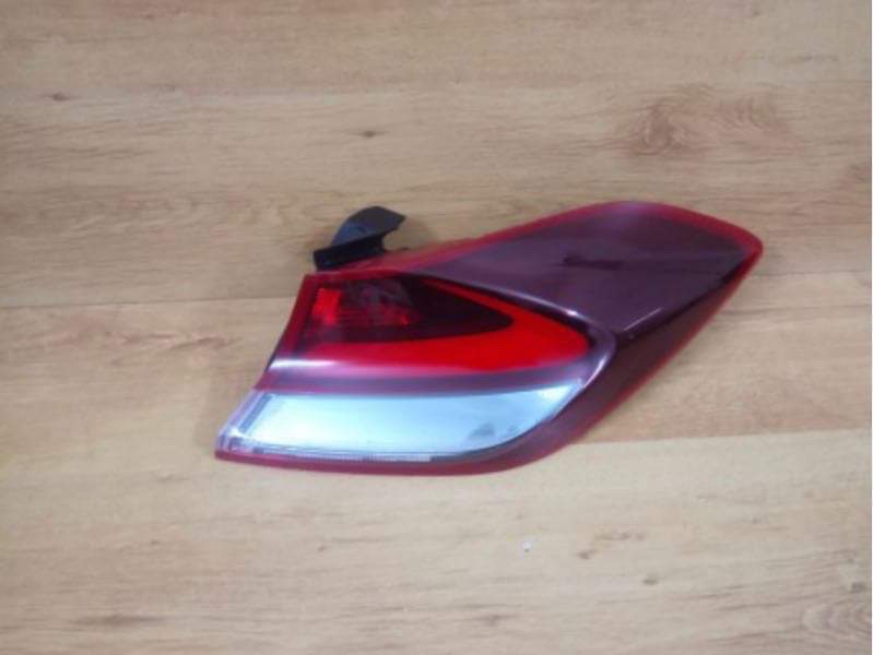

Mě jde jen o zadní světla, u předních bych musel řešit nivelace a jednotku a kabeláž, to jsem dělal jednou už na autě a víc nikdy, navíc mi o ně ani moc nejde. Jinak podle získaných fotek z Fastbacka s LED světly by měla být kabeláž stejná jako pro obyčejná světla. Alespoň u kufru to tak je, předpokládám, že to bude stejné i u světel v nárazníku.

Tieto som našiel na Fastback ,cena za pár 275€

Otázka je či sa to oplatí.

Cena za pár je cena za komplet 4ks světel, nebo za pár, jako za jednu stranu 2ks? Pokud je to za komplet, tak je to dobrá cena, pokud je to jen za jednu stranu, tak je nutné sehnat i druhou stranu... Pošli mi prosím do SZ odkaz, kouknu na to.

Je to tá komplet ,láva ,práva strana.
