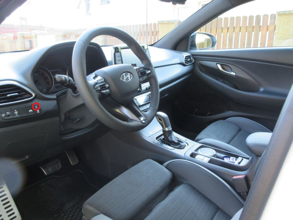

Napsal: 09 zář 2019, 14:53
od Mr. HYUNDAI
Pokud máš v autě "čudlík, který je na fotce v kroužku, tak máš kalibrovací systém a TPMS ventilky nepotřebuješ:
Re: Disky/hlinu na zimu
Napsal: 09 zář 2019, 15:50
od ondatra
JJ to tam mám. :D/
