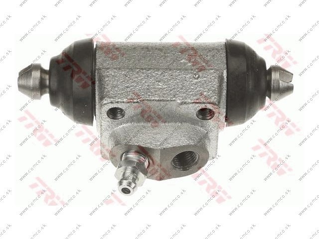

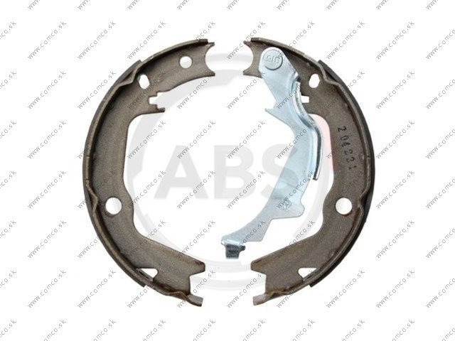

cooper" ako si prišiel na tú nesúmernosť parkovacej brzdy? a keďže je tam len 1 skrutka na nastavenie lanovodu, tvoj problém to žiaľ nevyrieši
keďže máš vzadu len bubnovú brzdu , / tak je to ako napr. na starej Felde/ , hydraulický valček 2 odvzdušňováky
/ na brzdenie a lanovod na parkovaciu brzdu , lenže na Felde boli skrutky na nastavenie parkovacej 2 a tu uvadzate jednu ...
EDIT: http://autodily.mjauto.cz/hyundai/i20-p ... 70501.html a tu je aj nastavovacie kolečko , o ktorom som písal vo svojom prípevku na str. 1
