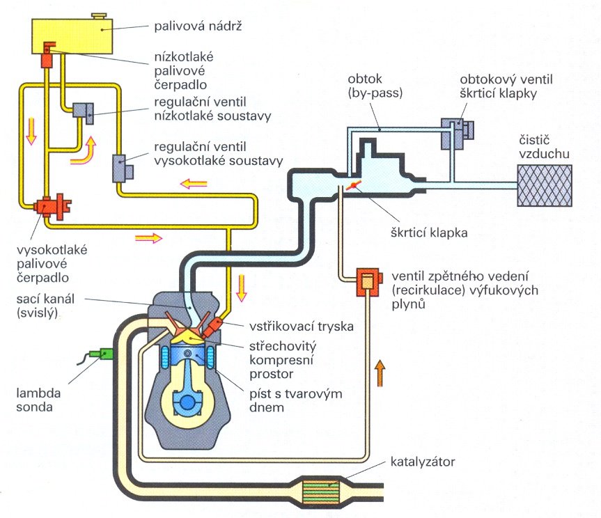

Obrázek GDI vstřikování.

Pokud má někdo servisní příručku pro I30 GDI, mohl by vložit pasáž se zobrazením připojení EGR ventilu na výfukové potrubí? Pak bude hned jasné, jak se plyny vedou zpět do sání. Z katalyzátoru je to hodně nepravděpodobné už z principu toho, že EGR ventil funguje jen ve specifických otáčkách kolem volnoběhu. Pak by komplikované napojení na konec katalyzátoru moc smysl nemělo.

Ale tady není řeč o motorech s přímým vstřikem - tedy obchodním označení GDi, ale o motorech se vstřikem nepřímým s obchodním označením MPi :D .

MPI motor I30
Screenshot_2020-02-28 http www hmaservice com viewer toc_print asp vehicletype=Passenger mfrcode=HY area=HMA langcode=ENG m[...].png
Screenshot_2020-02-28 http www hmaservice com viewer toc_print asp vehicletype=Passenger mfrcode=HY area=HMA langcode=ENG m[...].png (116.41 KiB) Zobrazeno 4511 x

V odkazu je celý výfuk pro I30. Na výstupu z katalyzáttoru je jen těsnění a naprosto žádný jiný výstup pro zpětné vedení spalin. Tedy za katalyzátorem. Tím pádem nemůže nic z katalyzátoru jít zpět do motoru. Katalyzátor je číslo: REF.28-285C

Tak znovu! O výstupu z katu tady mluvíš JEN TY! K poškození katu dochází na jeho VSTUPU, hned za výfukovými ventily. Díky D-CVVT funguje recirkulace spalin tak, že při sání jsou otevřené nejen sací ventily, ale i výfukové. Část spalin se tak hned vrací zpět do válce. Je-li keramická vložka katu poškozená, tak si válec ten prach natáhne s vracejícími se spalinami. A na Tebou vloženém obrázku je krásně vidět, jak je kat hned za výfukovými ventily...
