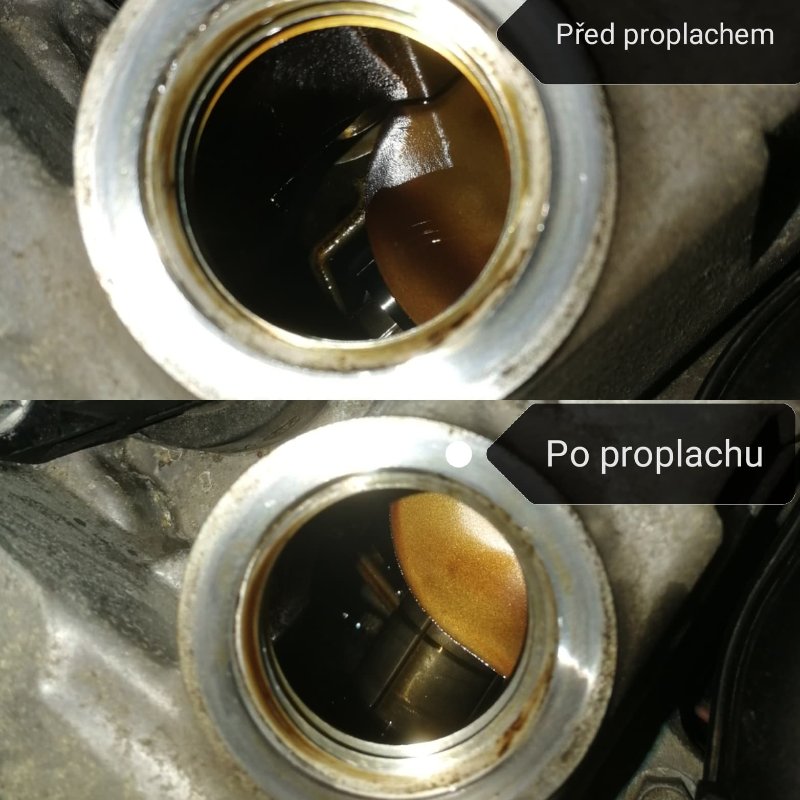

Dnes jsem udělal první část plánované péče...
Proplach motoru prostředkem TEC2000 Motor flush (na fotce moc rozdíl není, ale z auta vyteklo pěkné svinstvo... + výměna oleje za Shell Helix Ultra 5w40 A3 + filtr MANN (cestou domů 10min po dálnici při 5000 otáčkách - alespoň trochu protočení po zahřátí motoru)
Výměna vzduchového a kabinového filtru
Vyčištění motorového prostoru
Nástřik výfuku a nástřik dvou větších oděrek v ochraně podvozku, vyčištění koncovky výfuku abych mohl pozorovat míru začernění při provozu
Dezinfekce klimatizace + trocha kosmetiky

Vypadá to, že si provedl první výměnu vzduchového filtru...

klasicky zanedbané auto.... ten zvuk je norma pre priamy vstrek... to čo vidíš zhora cez otvor pre olej nie je smerodajné, pointa je v akom stave je to čo tadeto nevidíš ale čo neovplyvníš to je beztak jedno.... tak držím palce, stále doporučujem do každej nádrže vif, olej meniť po 10 000km a nepodtáčať ak sa dá...

Myslím si to samé :-k Olej bych podle stavu víka viděl taky jen na občas dolévaný, ale neměněný ](*,) . A jak asi bude vypadat kabinový filtr?
Ten auťák z toho bude mít první vánoce po osmi letech. Předchozí majitel byl prostě "uživatel".
