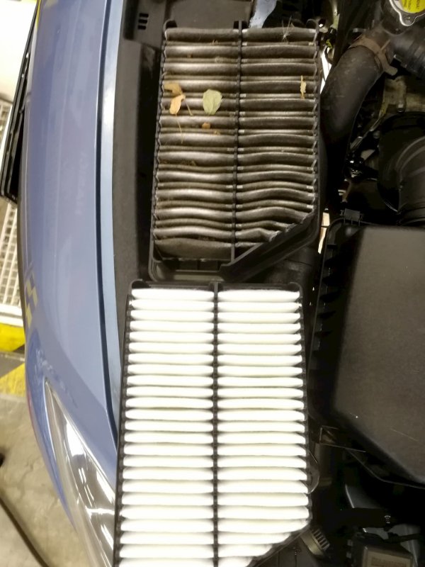

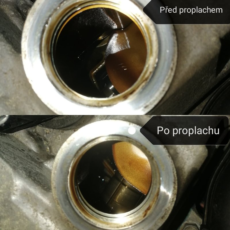

Dnes jsem udělal první část plánované péče...
Proplach motoru prostředkem TEC2000 Motor flush (na fotce moc rozdíl není, ale z auta vyteklo pěkné svinstvo... + výměna oleje za Shell Helix Ultra 5w40 A3 + filtr MANN (cestou domů 10min po dálnici při 5000 otáčkách - alespoň trochu protočení po zahřátí motoru)
Výměna vzduchového a kabinového filtru

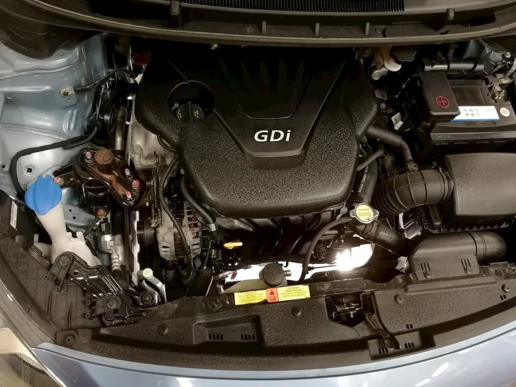

Jelikož mám GDI poprvé a nemám tento motor naposlouchaný, chtěl bych se zeptat, to cvakání v řemenovém ústrojí (viz. odkaz) je normální nebo mám počítat ještě s něčím dalším?

Vypadá to, že si provedl první výměnu vzduchového filtru...

klasicky zanedbané auto.... ten zvuk je norma pre priamy vstrek... to čo vidíš zhora cez otvor pre olej nie je smerodajné, pointa je v akom stave je to čo tadeto nevidíš ale čo neovplyvníš to je beztak jedno.... tak držím palce, stále doporučujem do každej nádrže vif, olej meniť po 10 000km a nepodtáčať ak sa dá...

Axel.Foley píše: 15 úno 2020, 06:38 #-o
Myslím si to samé :-k Olej bych podle stavu víka viděl taky jen na občas dolévaný, ale neměněný ](*,) . A jak asi bude vypadat kabinový filtr?
Ten auťák z toho bude mít první vánoce po osmi letech. Předchozí majitel byl prostě "uživatel".
Snad se Vám odmění radostí a bezproblémovou službou. :wink: =D>

Ten kabinový filtr vypadal podstatně lépe. Podle záznamu autorizovaného servisu tam to co jsem měnil teď bylo od srpna 2018(viz. servisní historie v předchozích příspěvcích), což i tak je dost dlouho.... Každopádně jestli opravdu měnili nebo jen napsali, těžko říct :-#

Vzduchový filtr byl vyměněný akorát na papíře (a zřejmě skončil servisákovi ve skříni :? )
