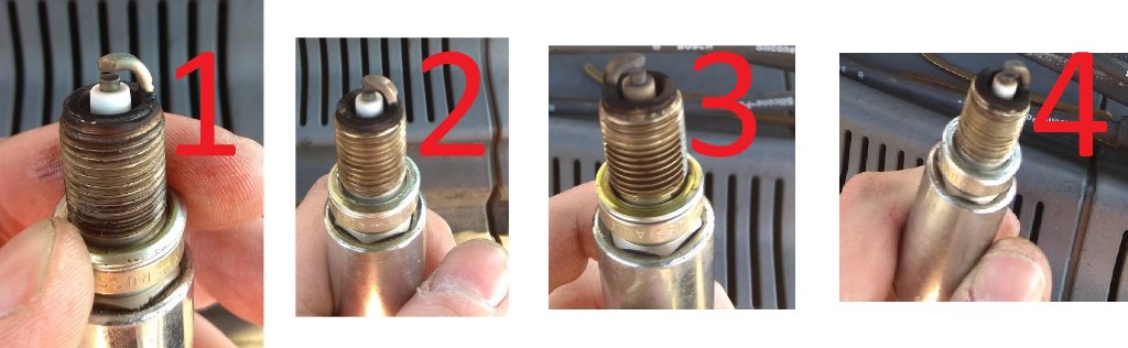

Ahoj, změřil jsem cívky a primární mají obě 1,1 ohmů a sekundární mají obě cca 13100 ohmů. Pak jsem ještě proměřil zapalovací kabely a ty mají 4500 - 6000 ohmů podle délky kabelu. Nedalo mi to a vyndal jsem všechny svíčky a svíčka na třetím válci byla docela černá (viz. obrázek). Svíčky jsou nedávno měněné, jak jsem psal v příspěvku. svíčku jsem vyčistil smirkem a vrátil jsem jí tam.

V příloze jsou svíčky na obrázku.
