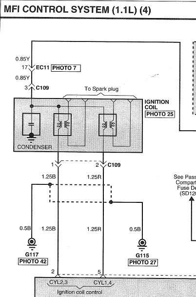

Do přílohy (*.ZIP) jsem hodil postup jak měřit kontrolní hodnoty u MAP senzoru, který zároveň obsahuje i snímač teploty vstupního vzduchu (IAT).
Pokud chceš ověřit zapalovací cívky, tak postup a kontrolní hodnotu máš v obrázku níže.

Ahoj, moc děkuju! Opravdu děkuju, toohle je zatím asi nejlepší odpověď na dotaz, jakou jsem mohl dostat. Zítra to zkusím a dám vědět. Dnes jsem zkoušel najít nějakou prasklou hadici nebo cokoli a nic jsem nenašel :/ Mám jen dotaz. Jak je možné, že když odpojím snímač MAP nebo snímač volnoběhu, tak se nerozsvítí žádná kontrolka?

Ještě doplňující dotaz ohledně zaslaného postupu k měření cívek. Ta hodnota 13 ohmů platí pro primární i sekundární cívky?

Primarne cievky musia mat mensi odpor (rezistanciu), ako sekundarne. Na sekundarnej cievke musi byt vela zavitov, aby vytvorili VN, takze aj vacsi odpor (vzhladom k hrubke sekundarneho vinutia). Tych 13 ohmov plati pre sekundarne vinutie. Skusal som merat staru zapalovaciu cievku z ineho auta a tam bol primar 0,5ohm, sekundar 6,6kohm.

Ahoj, změřil jsem cívky a primární mají obě 1,1 ohmů a sekundární mají obě cca 13100 ohmů. Pak jsem ještě proměřil zapalovací kabely a ty mají 4500 - 6000 ohmů podle délky kabelu. Nedalo mi to a vyndal jsem všechny svíčky a svíčka na třetím válci byla docela černá (viz. obrázek). Svíčky jsou nedávno měněné, jak jsem psal v příspěvku. svíčku jsem vyčistil smirkem a vrátil jsem jí tam.
