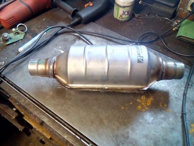

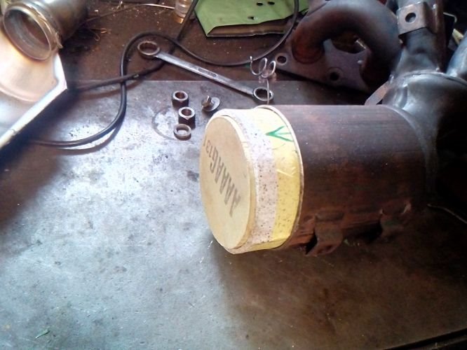

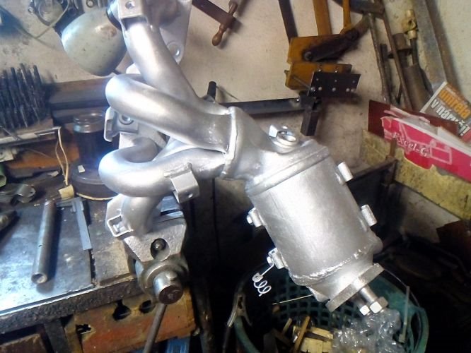

Koupit kat bude asi lepší na vrakovišti, a nebo sám opravíš. Musíš koupit univerzální kat správného průměru na danou emisní třídu a vyměnit vložku.
