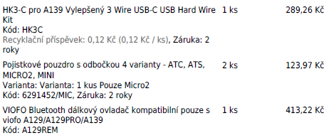

@endrju
Nejsem margi :) , ale mám stejné auto jako on a také mám nainstalovaný kit. Níže je část z faktury co jsem koupil (Micro2).
Před koupí jsem si pojistku vytáhl, změřil a pak vybral a ve výsledku to pasovalo.
Re: Napajeni autokamery
Napsal: 05 říj 2021, 18:05
od margi
Ako píše madPav3L, kupoval som Micro2
