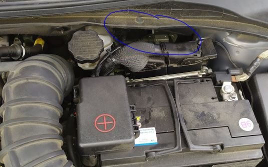

Takže "návod" víceméně sedí.
Ale tím pádem tám máš v tom Tuscone evidentně o dost více místa, já se podle mně, bez toho že bych vyndal baterii, a následně asi nějakou řídící jednotku, k tomu filtru nedostanu.

Máš to trochu jinak uspořádané. Nevím jestli to je stejný motor... Jaký má výkon? Můj má 104kw a 340Nm.
U mně to vypadá takto.

tobě pravděpodobně stačí dát pryč box vzduchového filtru. U mně bude muset ven baterie a asi nějaká tá řídící jednotka... hmmm. moc se mi do toho nechce.

Ale filtr vypadá úplně stejně, podobně i EGR...
