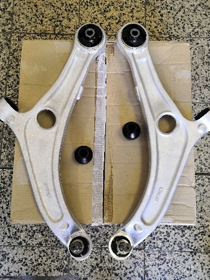

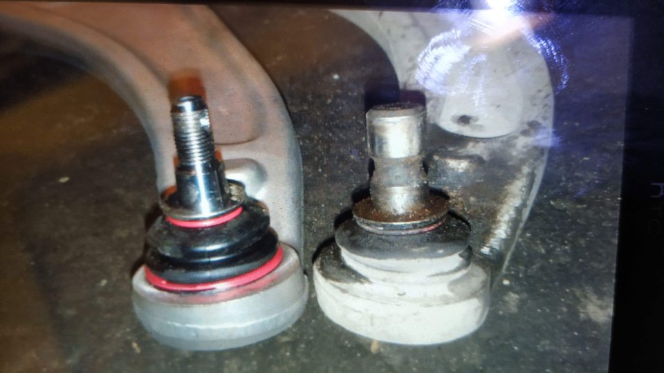

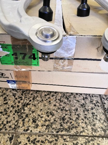

Jelikoz me opet boucha rameno, tak jsem se rozhod tentokrát koupit originální, protoze ty Delphi ramena stoji za p... Vydrží zhruba 30-40.000km. Jsem moc zvedavej jak si povedou tady tyhle
Nechapu, ze tak casto odchazeji u i40. Mozna to souvisí s jiným dilem, ktery k tomu přispívá jako napriklad vule v rizeni nebo v poloosach.
