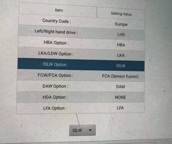

Napsal: 31 led 2024, 16:23
od patro16
cez diagnostiku GDS by to malo ist zapinat aj vypinat, ci bude radio 8" bez navi alebo 10,25" na to vplyv nema, kedze data berie z kamery nie z navi, samozrejme to urcite nebudu chciet autorizovane servisy robit
hyundai by to mal mat v: H/W Unit > Multifunction Camera > S/W Coding > ISLW
ja skor hladam sposob ako to zapnut aj na nizsich vybavach, teoreticky by to malo ist aktivovat vsade kde je kamera pod celnym sklom, na inom fore to vraj nejaky mechanik zapol aj s neorigo diagnostikou ale nenapisal akou, nema niekto nejake dalsie info?
