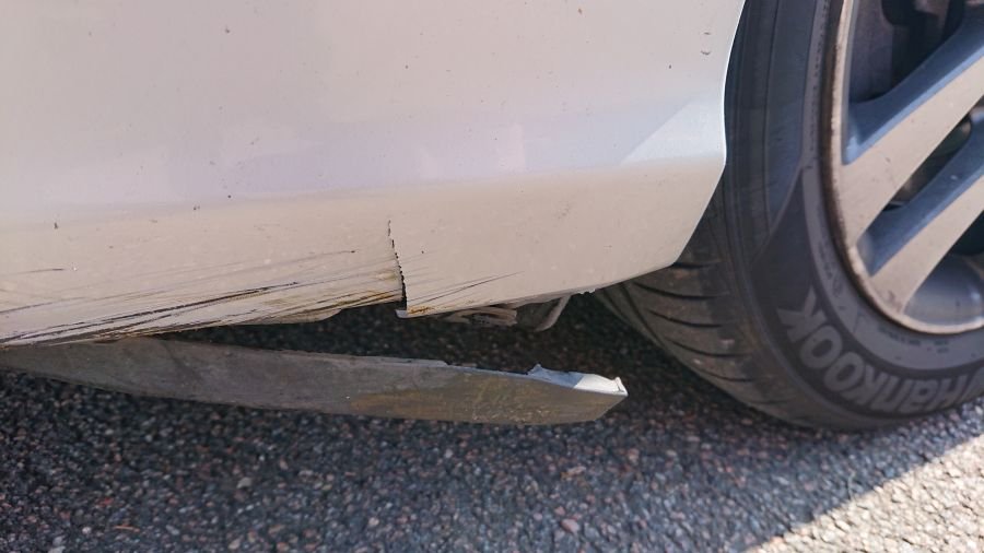

Co takhle to dát zavařit? Mně vařili plast na starším autě a loni na :hyu:, kdy jsem najel nárazníkem na vyšší obrubník. Prasklina byla zhruba 10 cm dlouhá. Komplet za to chtěli 14 stovek (demontáž, zavaření, přelakování toho místa, montáž). Je fakt že to bylo zespodu ani jsem pak extra nekontroloval kvalitu. U staršího auta to bylo na viditelném místě, prasklý plast byl již při koupi ojetiny, nebylo to po opravě vůbec poznat, že by to bylo předtím poškozené a vydrželo to 12 let.
Nějakým silikonům bych moc nevěřil. Měl bych obavu že prasklina může jet dál.

Vykašľal by som sa na to... hrdzavieť to nebude. Opravíš to a za týždeň zase poškodíš. Vzhľadom na výrazný predný previs a tvar je nárazník na i30 na takéto "zranenia" priam predurčený. Počkal by som, čo prinesie život...stačí ešte väčší pätník, nejaká zver....potom necháš opraviť, keď to bude nepojazdné..... auto je hlavne na vozenie a nie na pozeranie.

idam.i: Tohle je už druhej šrám, proto to tolik neprožívám a jen zjišťuju možnosti :D
Boryš: A kde sis to nechával dělat?
dibarbora: Jo to je jasný, ale mě jde fakt spíš o to, aby se to náporem větru třeba nezačalo rozšiřovat a třeba se to pak i neurvalo.

Dělali mi to v Přerově. Předchozí auto v lakovně, která již dlouho neexistuje, :hyu: v servisu - karosárně, kde poškozené plasty vozí specialistovi ze sousední obce, který je vyhlášený hlavně u motorkářů.
Když jsem se strejdy Gůgla zeptal na svařování plastových nárazníků (svarovani naraznik plast), tak to našlo firmy i z Prahy, co jsem se na jednu díval, tak se chlubí že umí opravit i nesvařitelné plasty (www.opravaplastu.cz). Ale bylo jich tam víc.

Já se na to nakonec vykašlal, protože takhle malé poškození nemělo smysl řešit, nicméně tohle by už chtělo minimálně přilepit :D Ale obávám se, že na tohle pouze svaření plastů nebude stačit.

Tak právě vaření plastů je většinou jediné dlouhodobé řešení opravy. Pokud nechcete měnit díl. Lepení je často k ničemu, plno plastů nelze lepit.

No, myslel jsem přilepit provizorně :D Nicméně teď na to koukám znova a tohle by nejspíš stačilo svařit, při prvotním pohledu to vypadalo, jako že je kus plastu ulomený.

I kdyby kus chyběl, tak ho při vaření doplní. Stejně se dává přídavný materiál jako při svařování kovů.

Už jsem si našel pár podniků v Praze, až to dodělám, dám vědět, jak jsem dopadl. Hloupé je, že jak jsem vzal kraj, jsou tam polámané různé úchyty a je utržená ta guma.
Shodou okolností jsem si to udělal pár dní před garančkou - v autorizáku samozřejmě řekli, že je to na výměnu celého dílu. Jak jinak taky 8)

Neměj z toho strach. Hodně si nechají vařit kapotáže motorkáři když to položí, to musí být kolikrát skoro na trsátka. Jsou i tací, které naučila nouze housti a vaří si to sami.
Pokud si vzpomínám. tak v tom nárazníku jsou díry, ta guma drží umělohmotnými trny. Je to na fotce vidět i s utrženou částí té spodní gumy. Tu asi budeš muset koupit. Nebo část přilepit solidní oboustrannou lepící páskou - to jsem měl provizorně asi půl roku a celou dobu to drželo.
