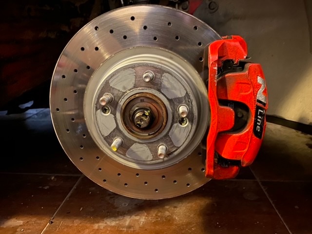

Pred časom som nahodil na predok kvalitnejšie brzdy. Konkrétne Zimmermann - kotúče aj obloženie. Rozdiel je citeľný. Budem meniť aj brzdovú kvapalinu a na jar aj zadné. :)

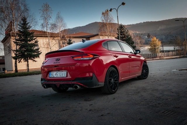

Pekne urobene N z N line. To mas 1,4 T ? Zvuk asi nebude podobny...
Mne sa paci ten spojler, to by mi stacilo.
Neexistuje prosim nejaka nalepovacka z Azie?
Alebo inak: ako je riesene to predlzenie cierne a aky to je material? Pytam sa, lebo si to mal v ruke.

Existuju take tie gumenne "spoilery" ale to bude vyzerat na grc. Toto je original diel z N. Je to jeden cely diel - ta vrchna hrana kufrovych dveri. Je to cele z plastu a drzi to na 8 skrutkach. Samostatna ta lista sa neda nijak domontovat na povodnu hranu kufra. Je tam totiz zlab v ktorom je osadena.

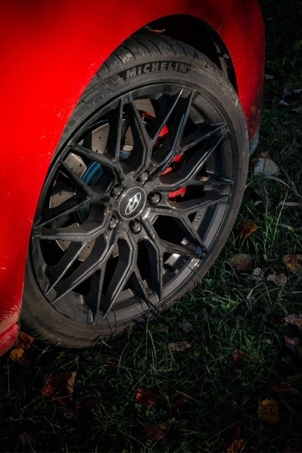

Paradni kola. Jsem ani netusil, ze neco takovyho :hyu: nabizi

vies sem hodit cisla dielov od toho Zimmermannu? kotuc a brzdove dosky?

Odjinud píše: 17 lis 2020, 22:13 Paradni kola. Jsem ani netusil, ze neco takovyho :hyu: nabizi
Dakujem ale kolesa nie su original. Su to Dotz s krytkami H :wink:

zulyk píše: 18 lis 2020, 17:07 vies sem hodit cisla dielov od toho Zimmermannu? kotuc a brzdove dosky?
Kotuce 285.3531.52
Oblozenie 22804.200.2
Ale pozor. Ja mam NLine a tam by mali byt predne brzdy o nieco malo vacsie ako u klasickej i30 - 305mm.

diky pekne za info
mali by byt, ale nie su...podla toho cisla co si dal je kotuc klasika 305 mm

Mel jsem taky derovane Zimmermany a bohužel mi popraskaly.

co si potom daval ineho?

NLine ma 305 mm
Klasika by mala mat 284 mm

zulyk píše: 19 lis 2020, 22:16 co si potom daval ineho?
Obyčejné zimmeman bez derovani a desky textar.

A co si robil ked praskli? Ja som si s nimi odjazdil uz par x dobsinsky kopec, turcok a podobne krasne zakruty, kedy som im daval bomby a su jak nove. A brzdia tak o 1/3 lepsie, ako povodne #-o
