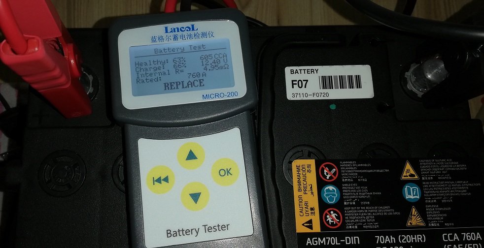

kukajz
Příspěvky: 98
Registrován: 10 srp 2020, 20:22
Re: Bateria-napatie
Příspěvek od kukajz »
Keďže od kúpi auta sa mi ani raz neaktivoval štart-stop na križovatke (nie že by som to potreboval k životu, ale má to byť funkčné), tak som sa rozhodol že bateriu vyberem a doma v teple nabijem. No nabíjanie trvalo cca 30min. Hneď po nabití mala bateria 12,7V a pomali klesala. Po cca 8hodinách sa zastavila na 12,4V, čo ma utvrdzuje v tom, že pri 4mesačnom aute je ta bateria naprd. To potvrdzuje aj meranie viď foto.
Ak by všetko fungovalo ako má, tak nič neriešim a veselo sa vozím.
