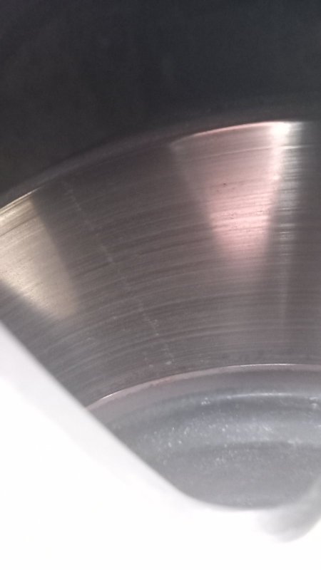

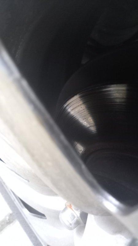

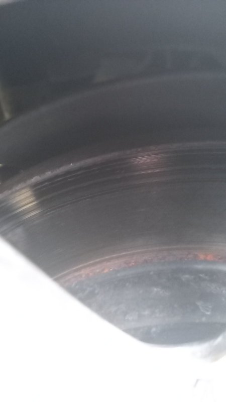

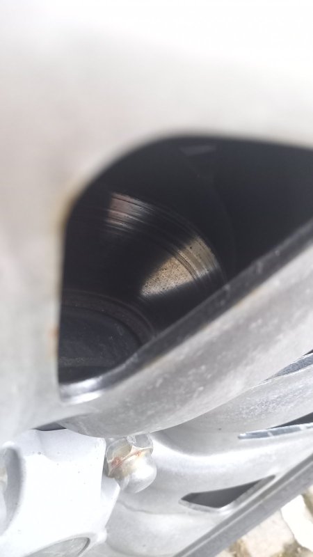

Posielam foto stavu kotúčov vzadu. Pre porovnanie je tam aj predný kotúč. Lepšie fotky nemám.
Brzdy sú prebrzdené, viac to nejde a zdá sa mi, že sú teraz dokonca ryhy...
Čo s tým? Alebo je to v poriadku ? /nemyslím si/
Díky za info

Podľa mňa OK. Predpokladám, že brzdia, netrasú a neprehrievajú sa... treba jazdiť a drať... pruchádzajúca jar im pomôže... bude menej agresívne prostredie...

ako nie je to to čo by malo byť na tiptop brzdách na zánovnom aute.... problém je že až sa doska dodrbe - budú na nej ryhy zodpovedajúce tomu čo je na kotúči už sa s tým nedá nič urobiť.. keď brzdí dobre nechaj tak, inač jedine všetko vymeniť alebo stočiť kotúče a nové dosky
