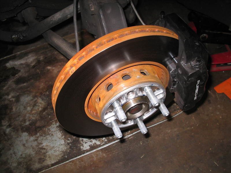

Market: :shock: Brzdy vypadají, jakoby se v kuse brodily Mrtvým mořem ](*,) :shock: Tohle v žádném případě není normální [-X bez ohledu na to, zda se bavíme o rzi nebo o styčné ploše destiček - ani jedno není v pořádku. Doporučuji reklamovat (a tomu, kdo to dělal, polámat ruce).
Můžu vědět, zda výměnu dělal autorizák? Jestli ano, kdo to byl?

Rozhodně se nejedná o vtip.
Měnili to v partnerském servise od Auto Kelly.
Sjetou hranu to nemá, jen na foto se může zdát.
Takže využili neznalost mladé holky a dali mi tam úplný odpad :(

Pokud je to opravdu měněné, tak bez debaty reklamace. Styčná plocha možná tak deseti až patnácti leté ne zrovna servisované auto. Rez je tak po půl roce stání ve vlhku. A jen blbá otázka- není dělaná jiná náprava?

Za dva týdny to v žádném nemůže tak zreznout, takže zpět do servisu, do budoucna je nejlepší žádat pri předání vyměněné díly.

to neni noumauni.... ibaze by to cervene bol antikorozny nater co asi nie je... servisy treba menovat plnym menom... partner autokelly - uz to znie divne...beru asi predrazene diely autokelly a po oprave tu cenu este navysia ze...

Nevidel by som na tom kotúči nič čudné.... ak použili absolútny základ napr. toto...
https://www.autokelly.sk/Product/PB-194 ... 7;50518974
t.j. holá liatina bez náteru, tak to v tomto vlhku, čo je teraz nemôže ani inak vyzerať. Každé holé železo bude korodovať na vzduchu. Mám vzadu brembo kotúče... niečo mali natreté z fabriky (hrana kotúča a náboja) + čelo náboja som natrel sám.. takže ešte vyzerajú k svetu po 3/4 roku prevádzky.... stačilo odstaviť auto na tri dni cez vianoce a na aktívnej ploche kotúčov nebolo kúsok lesklého železa... komplet obsadené povrchovou hrdzou...potreboval som 20km aby som to ako tak obrzdil.....

tak to urcite nebude ani za 3 tyzdne vyzerat na dazdi...... to akoby stalo nalozene v peroxide...

Fotka klame... škoda, že som tie moje kotúče neodfotil... neveril by si vlastným očiam

Úplne stačí vysolená brečka na ulici pred panelákom a pozdĺžne zaparkované auto… keď Ti tam 50 okolo idůcich áut šplechne vždy cez elektrón za pohár toho bordelu, tak stačí pár hodín…

ale nie, toto čo je na foto to je HRUBÁ HLBOKA korozia všade... to je starý starý starý kotúč vytiahnutý z roha šopy kde stál na hline pod nejakým igelitom

Tak jazdil som s X autami ale aby takto vyzeral kotúč po dvoch týždňoch je viac než prekvapivé...
Tak hlbokú hrdzu by som čakal možno po roku ak nie viac.
Podobne vyzerala holá kapota, keď kamarád robil "ratrod" a striekal na to mesiac kyselinu.
Podľa mojich skúseností s inými značkami áut a kotúčov by to po dvoch týždňoch malo vyzerať nejak takto, cez leto ešte menej.

podobnú koróziu som mal na styčných plochách kotúčov po 2 dňoch odstavenia auta na dvore, keď bola vo vzduchu vysoká relatívna vlhkosť (celodenná hmla/rosa alebo ako to nazvať). Samozrejme jednou krátkou jazdou bola hneď zošúchaná. :mrgreen:
