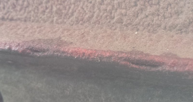

Koukal jsem na ten falc (lem prahů) teď o víkendu ještě detailněji, po celé jeho délce a po obou stranách auta, a upřímně nevím, co si mám o tom myslet… Má to takto vypadat?
(Omluvám se za kvalitu foto).
Když se podívám z boku, tak ty dva plechy v určitých místech nelícují spolu až o cca 2 mm.

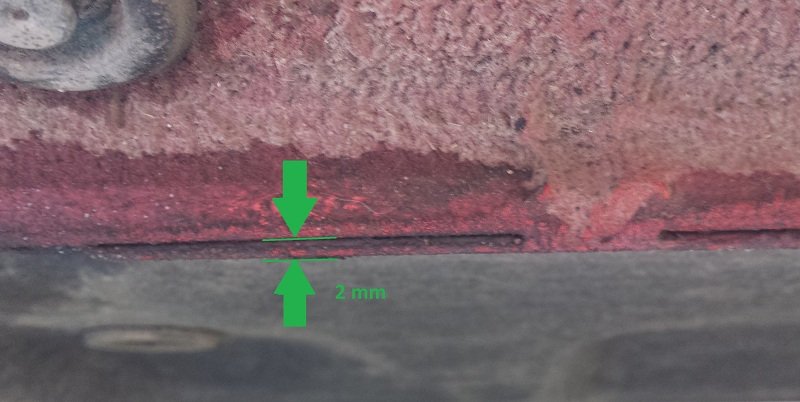

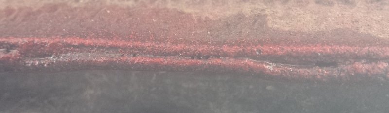

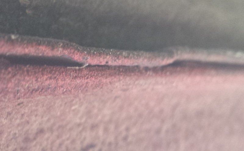

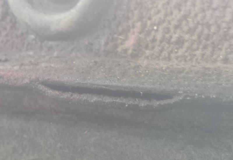

Když se podívám ze spodu, tak mi přijde, že je tam spousta větších či menších skulinek, kdy ty dva plechy (někdy tři) si v určitých místech k sobě nesednou úplně (takže moje obava, že při opravě stisknutím k sobě tam bude škvírka je asi zbytečná, na druhou stranu – má to tak být?). Někde je ze spodu vidět svár, ale jen bodový.

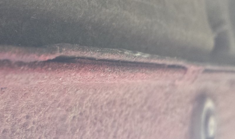

... Někde se zdá, že tam škvíra úmyslně, asi na odvod vlhkosti....

Nehledej chybu kde není.Takhle to vypadá úplně normálně.
