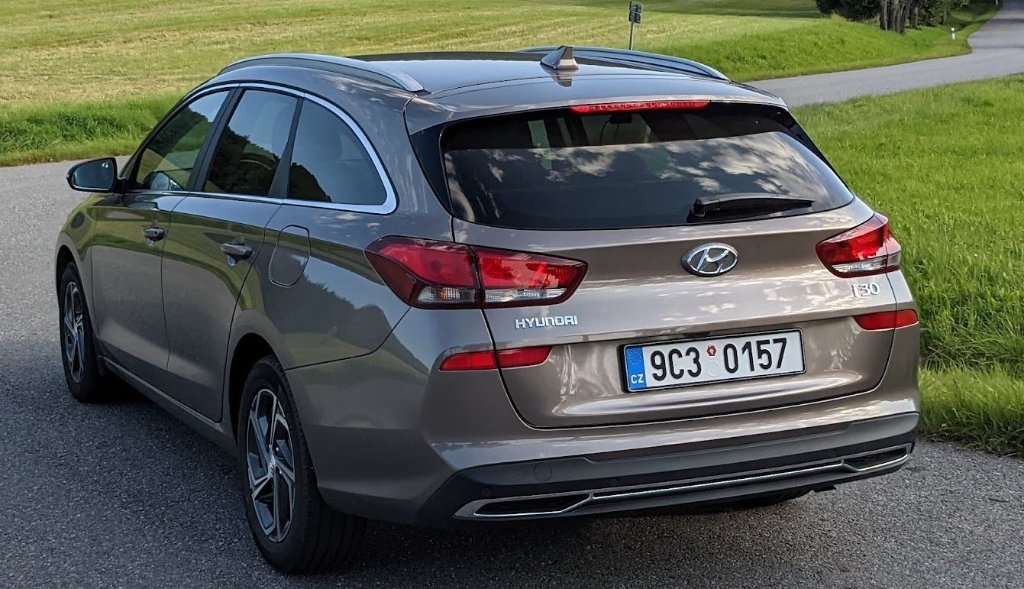

Provedl jsem výměnu rámečku SPZ za variantu bez reklamy a s decentním rámečkem - vypadá to o poznání lépe:

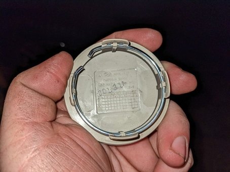

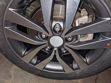

Tak jsem přezouval na zimní kola - k pneu zdarma jsem si rovnou přikoupil originál 16" ALU od Hyundai. Probíhala zrovna taková ta akce 10tis.Kč na příslušenství a zimní pneu zdarma, tak jsem to utratil za tyhle 16" disky - nakonec jsem připlatil asi 600Kč (nad rámec toho 10tis. voucheru) a rovnou mi komplety při koupi dali do kufru. Koukal jsem, že u těchto kompletů nedávají standartně takové ty vnitřní středové zátky - což to mi extra nevadilo, u minulého auta jsem taky bral střed se znakem z letního disku a dával na zimní.. jaká pak ale bylo nemilé zjištění, že tam nepasují - jsou to taky 60mm, ale vnitřní rozměr mají krapet jiný, takže se tam ta zátka z letního disku viklá a nedrží.
Toto je originál z letního disku:
Druhé nemilé zjištění je cena těchto zátek.. zde na bazaru je někdo prodává za 500Kč sadu ](*,) :

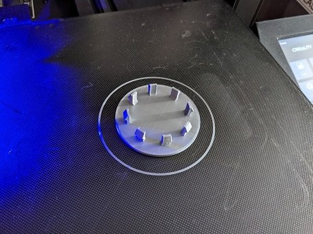

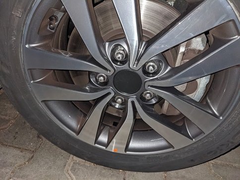

Takže jsem hledal a našel nějaký 3D model, který jsem upravil na požadované rozměry a vytisknul - nejdříve zkušební šedou barvou a následně 4ks v černém provedení + jsem tam nechal místo (=zátka je lehce zapuštěná) na originál samolepky s logem Hyundai z Aliexpressu (zalité v pryskyřici).
Toto byl pokus č.1 - nakonec jsem ale vnitřní rozměr posunul ještě o pár mm blíže ke krajím.. metodou pokus omyl jsem se dostal na použitelný výsledek..
Kdyby někdo chtěl a řešil to, tak již upravený a odzkoušený model mohu poskytnout.
A navrch přijde tato samolepka - verze Hyundai black:

Krásné lité 16'' z i30 třetí generace před faceliftem - tyhle kola se mi strašně líbí =D> =D> =D> !

Tjn, akorát teď začně zima a sůl, a nechtěl jsem jezdit s "dírama" (než by to z Číny dorazilo), takže jsem vyřešil takhle.. cena za použitý filament nebude ani 10Kč za ks (nevážil jsem to, ale vychází mi to asi 50 haléřů za 1g hotového výrobku, při použití obyč. černého PLA) a polepky jsem z Ali už objednal.

Pěkná práce =D> a konečně vidím někoho používat 3D tiskárnu na praktické použití a ne jen na výrobu dekorací a blbinek :mrgreen: Problém se středovými krytkami jsem na i30 řešil v létě taky, když jsem kupoval originál kola a nenapadlo mě, že za ty prachy k tomu nebudou středový krytky. Koukám podle fotek, že máš céčko na SPZ, takže někdo z mého okolí :D/

Jako dobrý, akorát si říkám, proč jsi rovnou v tiskárně neudělal logo Hyundai? Tím bys to měl vyřešené a nemusel kupovat nálepky.
Re: i30 kombi SMART 1.5dpi - napodruhé už v kombíku ;-)
Napsal: 11 lis 2021, 13:54
od i30mpact
Tipnul bych, že udělat model loga Hyundai je řádově těžší, než udělat kruh s výčnělkama, pokud teda nejsi nějakej Blender guru. :)
