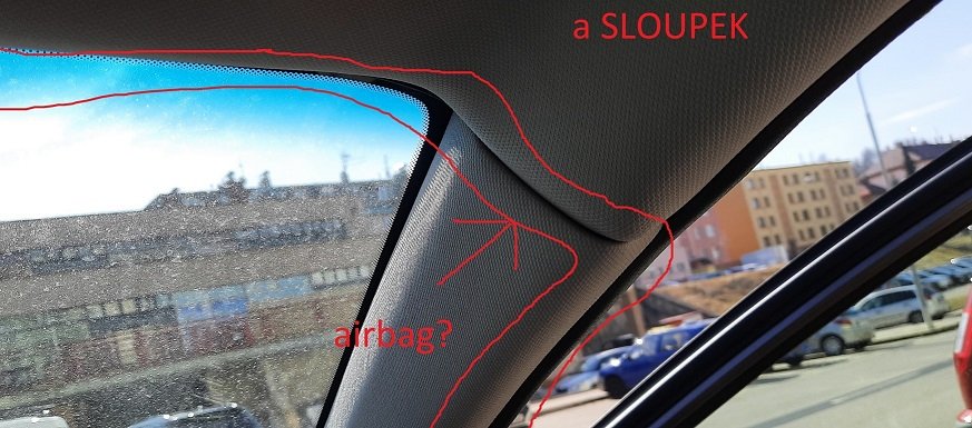

Ten sloupek "A" jsem vyhnul, kabel pod něj dostanu raz dva, ale kouká tam nějaká část AIRBAGU. Mám dojem že takto ten kabel je před ním. Pletu se? Je potřeba ten kabel podvlect a tedy sundat sloupek a asi i vypojit zaporný pol na baterii, aby mě to případně nevystřelilo do rukou? Par videii o tom jsem našel:

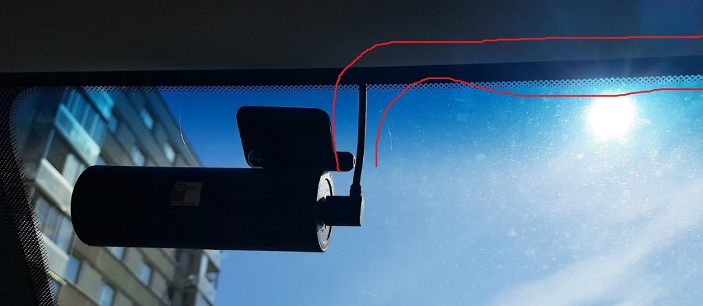

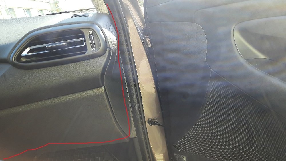

Zacinam vedle středu u spolujezdce:
Potom tu je ten velký otazník s airBAGEM ve sloupku "A". Když jsem ten sloupek trochu odtahl tak jsem tam viděl něco jako bilej airbag. Nevím zda když jsem tam ten kabel jenom takto zastrkal, zda je to v pořádku? :?: 8-[

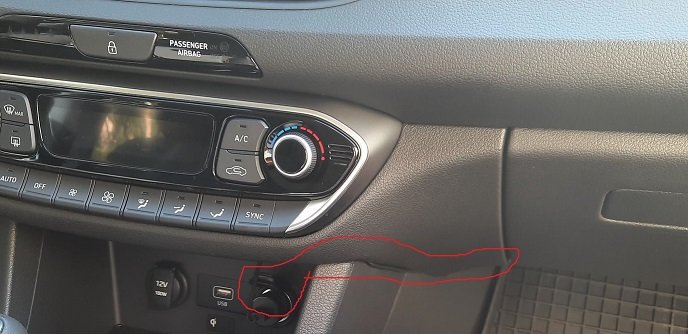

Jako finále se mi nedaří nalezt lepší cestu k zapalovači, ten kabel prostě kouká, nějaký nápady?

K té poslední fotce: mám to taky tak.
Dalo by se to protáhnout vnitřkem, vytrhnout ty boční plasty, mezi panýlkama nad zásuvkama je mezera.
Je tam vevnitř ale spoustu hejblátek a různý "binec" a je to o trpělivosti se trefit!
Mi trpělivost došla, ale hlavně kostlivec už hodně protestoval, tak jsem se na to (_o_)
Teď už to vůbec nevnímám :wink:
