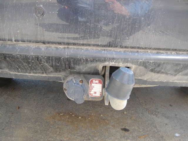

Možno Ti pomôžem v rozhodovaní sa. Ťažné som si dal nakoniec obyčajne. Z časti rozhodla aj cena - ušetril som približne 10 000 Sk( aj tým. že som ho kúpil priamo u výrobcu - montovali mi ho v HYUNDAI H+M Banská Bystrica) a hlavne nemusím ho skladať - práve v tom čase dostávali na policajné oddelenia prípis v tom zmysle, že ak na odmontovanie ťažného je potrebné iné náradie ako to ktoré je súčasťou výbavy automobilu - považuje sa za pevné. Predpokladám, že takisto je to aj v Čechách. Pred montážou som ukázal v H+M tú unikátnu montáž z úvodu tématu a poprosil som ich aby ukázali - ako to vedia spraviť oni. Ja som spokojný.
Takto vyzerá po takmer roku.

Zdarec no ja su docela s taznym spokojeny, mam stejny jak Zamo ale myslim ze ne tak moc okusane, je to na vzhled urcite lepsi nez to pevne.(muj nazor) Taham vozik skoro kazdy tyden ale pokazde gulu zdelavam. A jeste zadny problem prace na 15s aj s nastupenim :D

Zdravím Jardo - presne si vystihol prečo som chcel pevné. Ale hlavne preto. že ak bývaš v meste kde ti každú chvíľu niekto pri parkovaní za tebou urobí ťukanec na nárazníku. Pri zastavení na križovatke si svoj veterán bez ABS s mohutným voľakedy pochrómovaným nárazníkom ujo dobrzdí až o teba, alebo fešák na favorite sa snaží jazdiť za tebou nalepený tak, že keď pribrzdíš aby si nezrazil malého psíka - on ubrzdí až ťuknutím ti do gule - uvedomíš si, že nebyť toho pevného ťažného - môžeš isť rovno do servisu.
