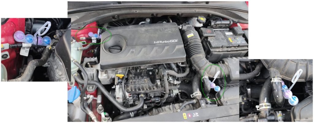

Ja som už nejakú dobu sledoval že mám celý motor zas*aný od tlapek kuny (predpokladam že kočka by tam nelezla) a posledná kapka bola keď som bol autom s rodinou a zrazu do auta zaval silný smrad ... tak kouknu pod kapotu a na motore sa mi pekl pták.
Tak okamžité opatrenie bolo zavesiť dve WC voňky ... či to pomáha nevím, budem musieť najskor umyť motor aby som zistil či sú tam nové stopy.
Máte niekto overené že tieto voňky fakt fungujú? Dal som dve takto to snáď stačí ...
Nicmene by to asi chcelo dlhodobo nejaké iné riešenie.

Tak dnes som zase pekl ptáka na motoru ... to znamená že tie kuličky vydržia fakt krátko, mám ich tam presne mesiac a už nefungujú ...
