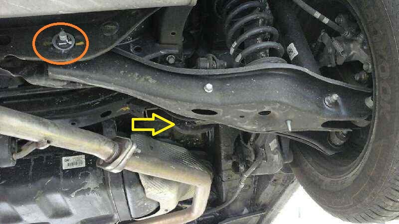

bol som si dať nastaviť geometriu prednej a zadnej nápravy. Nebol to autorizak.
vzadu vľavo nešiel nastaviť odklon, všetko ostatné je nastavené. Mechanik mi povedal, že skrutka v tom excentri na ramene je zahrdzavená a že keby to chcel nasilu nastaviť, tak skôr rozfláka silentblok. Bol som upovedomený, že oprava tohto vyžaduje zhodenie komplet zadnej nápravy.
Naozaj jeden hrdzavý šrób v ramene zadnej nápravy vyžaduje dať dole komplet nápravu? Prešiel si už niekto touto tortúrou?
Ešte otázka, vie mi niekto povedať, ktorým excentrom sa nastavuje odklon a ktorým zbiehavosť? Zbiehavosť je oranžový krúžok a odklon je žltá šípka?
(pozn. ani jedna fotka nie je to fotka môjho auta, zdroj b-parts.com)

Viem, ,že rovnaký problém mávali aj Kie a oprava bola rovnaká…prečo sa ale musí zhadzovať nápravnica neviem.
Ale odporúča sa namazať tie šróby hneď po kúpe.

:-k nějaké chvění volantu mezi 90-100km nebylo? to muselo být cítit už pěkně dlouho
jinak, nepovolit šroub ani po nahřátí přece pořád jde vyřešit jeho odvrtáním, ne?

Zubesuch píše: 25 čer 2022, 14:16 Caute,
Čo k tomu dodať... došiel si na zanedbanú údržbu... majitelia Octavia II by vedeli rozprávať celé romány.... tam sa geometria zadnej nápravy=väčšinou GO celej nápravy.
Holt daň za lepšie jazdné vlastnosti a tým pádom zložitú zadnú nápravu. Ja som zobral i30 po troch zimách a 85tkm na geometriu... mechanik sa už musel patrične oprieť do kľúča aby excenter pootočil... takže jedna vec je namazať ale hlavne pravidelne chodiť na geometriu... aspoň raz za dva roky...

nic netriaslo, ten co robil geometriu hovoril ze to neni nebolo ani pred nic strasne. mechanik nic nenahrieval. Len prisiel a povedal, ze jednoducho nevie nastavit odklon zadneho laveho kolesa, lebo šrob je zahrdzovaney etc.
Zaujimave, geometriu som si daval skontrolovať v servise a ak nebolo treba nič pravdepodobne sa s tym šróbom ani nepohlo. Zaujímavé, že zahrdzaveny je jeden jediny. Ale je pravda, že mazať šróby na náprave som nemazal. Nikdy ma ani len nepadlo, že je to potrebné robiť.
Ale z akého dôvodu teda musí ísť dole celá náprava?
