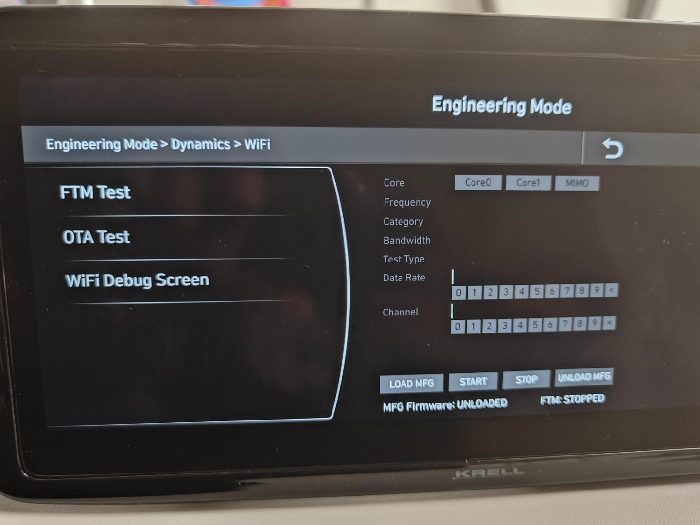

Fakt neviem. Nové auto by sme mali ísť prebrať zajtra, tak cez víkend by som vyskúšal. Mňa by zaujímalo určite povoliť možnosť wireless AA.

Nechci vám kazit radost, ale už několikrát tady proběhlo, že 10" infotainment vůbec nemá wi-fi modul, takže bezdrátový AA vám stejně nebude fungovat.

Našiel som veľa článkov kde sa tvrdí že WiFi modul má, len je deaktivovaný. Ostáva len dúfať.

Vysous píše: 04 led 2024, 14:54 Nechci vám kazit radost, ale už několikrát tady proběhlo, že 10" infotainment vůbec nemá wi-fi modul, takže bezdrátový AA vám stejně nebude fungovat.
A ja jsem uz asi nekolikrat psal, ze v tom menu u moji i30 je videt, ze tam fyzicky je, ale nejde s nim nic delat. :D

Wifi to má můžeš ji přes tel a info. zdílet na palubě . Hyundai si nepořídil licenci na wifi a bezdrát android tak smollík

Nemam sice i30 ale asi to bude podobne...Tiez by ma to zaujimlo, ci a ako sa to este dalej vyvinie. V SantaFe 2023 je ten isty problem, Wifi tam je ale nepouzivaju ho asi kvoli tej licencii. Dokonca v USA maju default zapnute update OTA a da sa to zapnut aj tu. Ale neskusal som to ci mi to tu v EU aj realne stiahne update. V USA to funguje.
