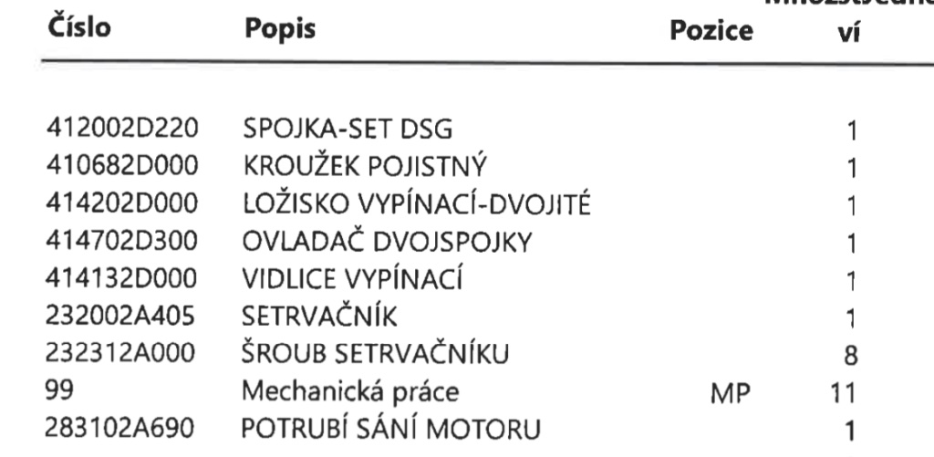

Brio, EGR ventil by snad měl být v pořádku. Údajně se bude jen čistit. V příloze zasílám vše co bude potřeba vyměnit :-(

Sarko, odkud jses a kam jezdis na servis?
Napis cislo dilu saciho potrubi. Urcite je to na tom papiru, kterej si ofotila. Podle mne to bude to tzv variabilni sani, kde jsou klapky a motorek, ktery to vse ovládá. Pokud motorek je ok, tak staci koupit pouze sadu klapek a nechat to vycistit, protoze 18tkc je ranec. Muzu ti poslat odkaz z Ebay. Neni to moc drahy ale bohuzel budes muset cekat. Dalsi moznost je ty klapky dat pryc, vycistit a prez diagnostiku nechat tenhle system vypnout ale v Hyundai servisu to podle mne neumi. Hlavne ty klapky takhle nenechavat. Jsou z plastu a nektera z nich by se mohla odlomit a pak by se odehrala katastrofa v motoru... Videl jsem borca, kterej je odmontoval, vycistil vse kolem a pak jezdil se spotrebou 5,5l nafty ale svitila mu u toho kontrolka motoru😁
Bohuzel nase motory neumerne trpi na zaneseni karbonem. Za to ty nemuzes. Melo by se každých 100.000km cistit EGR, chladic EGR, skrtici klapka, DPF, to variabilni sani atd ale nikomu se tohle nechce delat. Skoro vsichni mechanici jsou menici dilu.

Brio, jsem z Prahy a jezdím na Nové Butovice Autopalace.

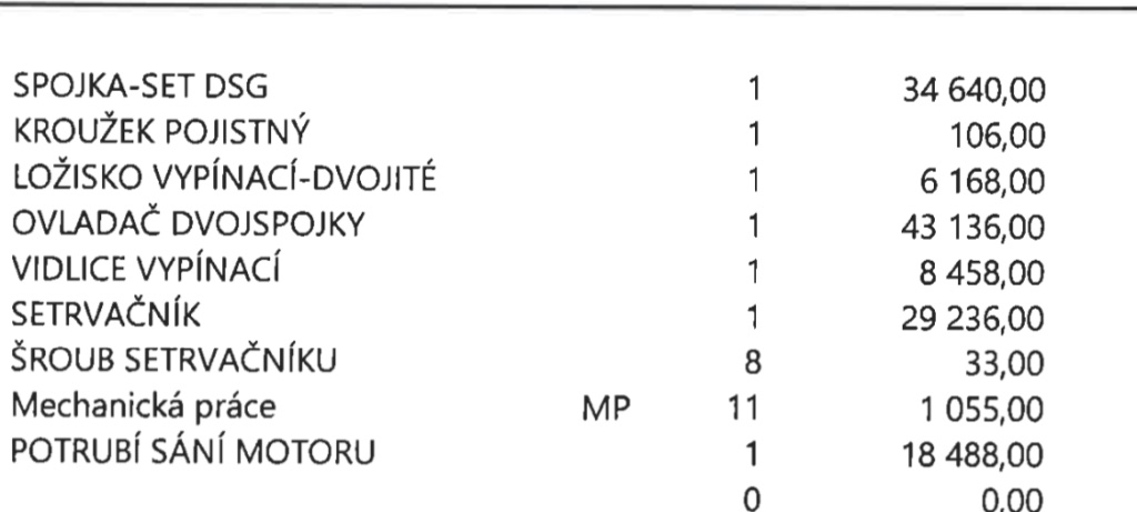

To ofocene je ze servisu. Auto tam teď aktuálně je a měla bych se vyjádřit co s tím. Odkupova hodnota 180-200 tisíc. Kupovalo se to za 560 tisíc.
Zde ještě foto i s čísly. Děkuji. Šárka

Tak je to presne to co jsem si myslel. Musis zjistit co presne tomu sani je. Přinejlepším budou mit vuli pouze ty klapky a vzit tady tuhle opravnou sadu
https://www.ebay.com/itm/114933999213?_ ... BMzIyO1L1f
Pokud je spatnej motorek, tak koupit komplet novy z Koreje a na faktuře si nechat napsat made in Korea kvuli clu ale dph te stejne nemine. https://www.sparekorea.com/product/parts/16453
Jako treti varianta vymontovat klapky. Vycistit to potruby a nechat softwarove odpojit.
Co se tyce prevodovky staci koupit ty 3 sady od Valeo o kterych jsem psal, kde je uplne vsechno vcetne loziska, sroubu, vidlice atd. Vic uz ti nepomůžu.

Doporučuješ to nechat opravit v hyundai, ale obávám se, že si nebudu moci dodat své náhradní díly a nevím, zda oni budou ochotni koupit jiné než ty jejich originální. Nicméně by mi na to měli dát záruku.
Uvidím co mi zítra hyundai řekne.
Zkusím i jiné servis.
Děkuji. Šárka
