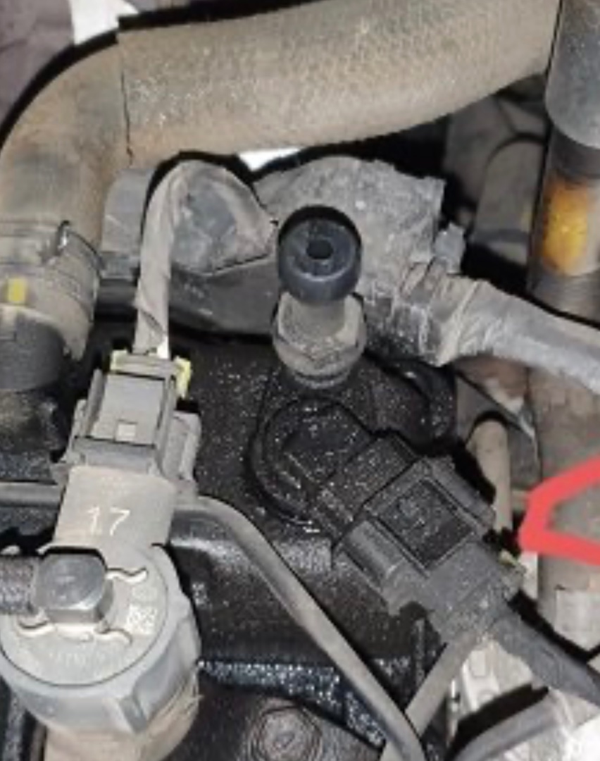

Nevie mi niekto poradiť kde by som zohnal tento doraz ? Ďakujem

Brio píše: 06 led 2022, 17:32 Takze jsem koupil vsechny 3 cidla vcetne vahy vzduchu. Jak uz jsem predtim psal - pouze senzor kliky je bez tesneni. Za vsechno jsem dal cca 2.000kc. Zacinam postupne menit a budu pozorovat, jestli vibrace motoru na volnobech a obcasne cukání pri akceleraci kolem 1700-2100 otacek se nahodou nezlepsi.
Zacal jsem cidlem saciho potruby a nestacil se divit jak moc bylo ucpany a kolik bordelu bylo vsude kolem. Je to videt na fotce. Zatim jsem vymenil pouze tenhle senzor a začnu sledovat, jestli se zmeni chování motoru atd.
Zdravim ako ste povolil ten doraz od senzoru vackoveho hriadeľa ? Mne sa zlomil a teraz to znaham aby som mohol pokračovať vo výmene, ďakujem
