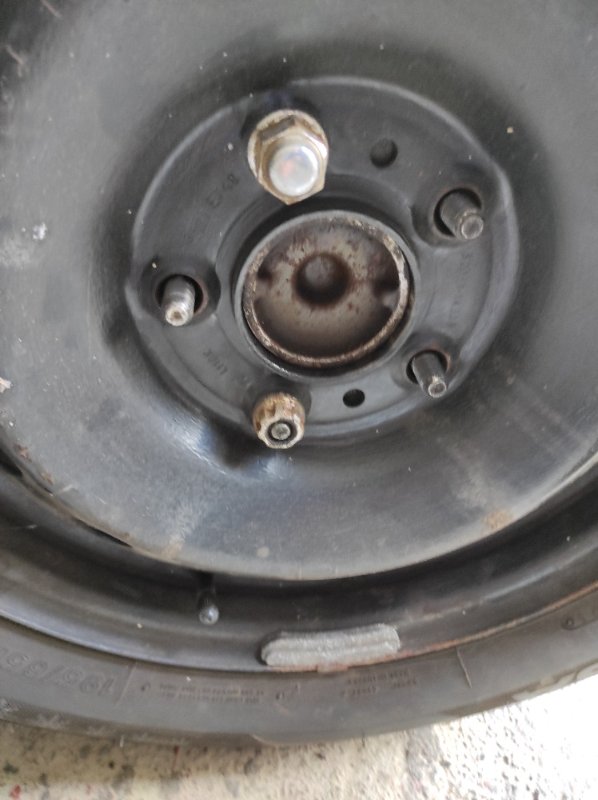

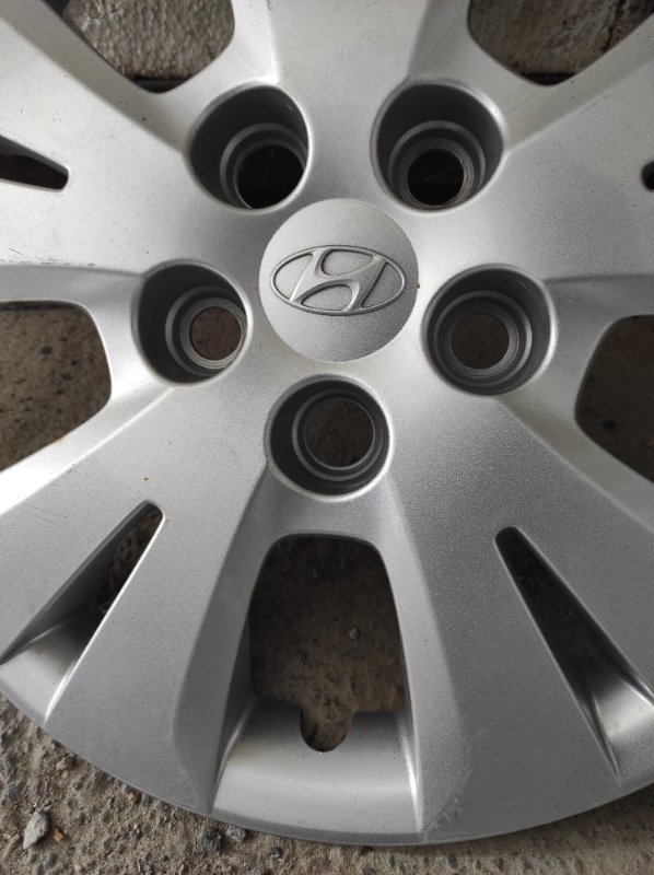

Je to pakárna, ale je to bohužel tak. Vyloženě mají u vstupu na STK ceduli jak vrata -
vozidlo musí být přistaveno bez poklic kol, i přišroubovaných.
Důvod je kontrola rozměru disku, hlavně ET. A celé auto je foceno a foto musí předat do registru STK, takže těžko ojebat.
Také jsem přemýšlel, jak s tím vydrbat. Udělal jsem to stejně jak Javele. :mrgreen: Základ orientace - ventilek.
javele
Příspěvky: 15
Registrován: 01 dub 2017, 21:04
Re: poklice- patent
Příspěvek od javele »
Při vyvrtávání mně to nenapadlo, mám každou poklici asi jinak, až při nasazování
jsem se leknul, že to mám blbě :shock: Ale je to jedno, prostě se to vybráním natočí na
ventilek a ošroubují se ty šrouby, které jsou "vylosovány" :lol:

Tak to jsem si poměrně dost hlídal, aby byly všechny stejně a vyšlo to. :wink:
Jo a ta menší matka je pojišťovací z liťáků a dávám ji i na zimní plechy.

No já měl podobný problém s Kia Ceed, vůbec jsem si neuvědomil, že kryty jsou na autě, všechny ostatní auta v rodině mají litá kola :wink: a protože jsou takhle našroubovány sundat je bez heveru je docela problém, asi bych si nalajs odšroubovat všechny matky najednou bez zvednutí kola ..... No nakonec mi to technik nechal projít s poklicema, ale nemusel :wink: Ten nápad s 2 vyfrézovanýma dírama je dobrý =D>

Stojící auto na dvou šroubech nechám na tu chvilku v pohodě a hever zůstane tam kde je. :D/

koupil jsem teď i30 a narazil na tento problém. Odvrtání děr mě inspirovalo k nápadu odvrtat je všechny a nasadit je klasicky jako všechny ostatní poklice. Zkoušel jste to někdo? Packy na obvodu mají, ale ne ten napínací drát...
