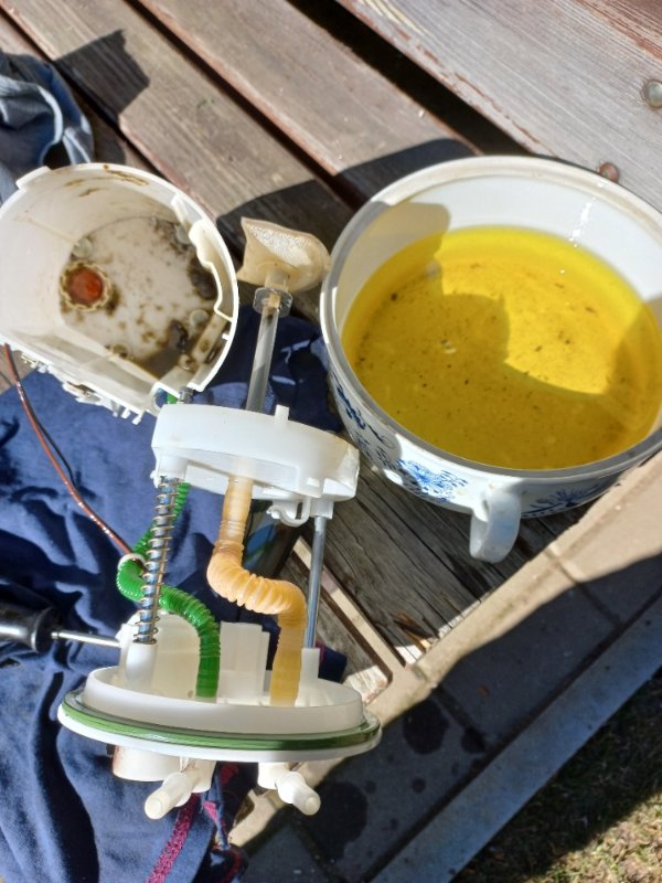

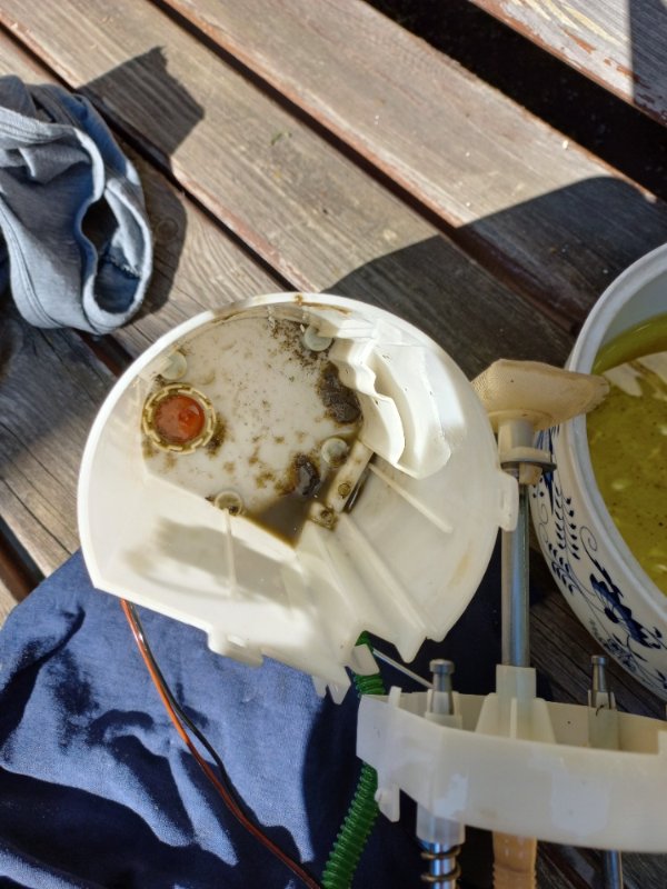

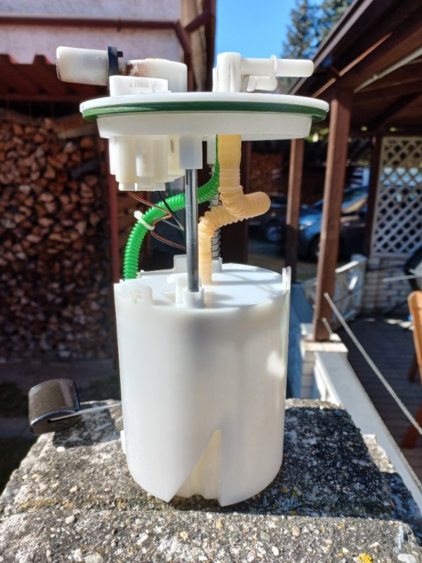

Dobrý den,tak jsem dnes vymontoval z nádrže "to údajné čerpadlo",ale žádné tam není.V tom odkaze,co jste mi poslal je psáno "OD 2015/04".Asi byly problémy,tak to vyřešili čerpadlem do nádrže.Kdyby to bylo rozměrově stejné,tak to vyměním.Zkusím poslat fota,jestli se mi to povede.Zatím moc děkuji za Vaši ochotu a čas.Müller

Dobrý den,tak jsem dnes vymontoval to,co mělo být i s čerpadlem,ale žádné tam není.Ten odkaz,který jste mi poslal,tak tam je uvedeno "2015/04".Asi po špatných zkušenostech došli k tomu řešení s čerpadlem.Pokud by to bylo rozměrově stejné,tak to vyměním.Děkuji za Váš as i ochotu.Müller Neumím vložit obrázky,celé jsem to fotil.Celé to rozebral,vyčistil,zkompletoval a vmontoval zpět do nádrže. ](*,)

Dobrý den,tak dnes opět sedačky ven-vyčištění okolo příruby,která drží celý komplet,aby nic nenapadalo do nádrže-odšroubování 8ks.matek-odpojení rychlospojek-odpojení konektoru (má jenom dva vodiče)-opatrné vyndání celé sestavy,aby mohla vytéci nafta.A zjistil jsem,že uvnitř sestavy není žádné čerpadlo.Ten odkaz,který jste mi poslal k tomu čerpadlu říká:PRO AUTA OD 2015/4.Škoda.Asi po špatných zkušenostech začali do té sestavy montovat to čerpadlo.Kdybych věděl na 100%,že bude možné původní sestavu nahradit tou s čerpadlem,tak to udělám.El.připojení by nebyl problém.Zatím moc děkuji za Vaši ochotu a čas.Celé jsem to fotil.Celou sestavu rozebral,protože v ní bylo sajrajtu,vyčistil a znovu zkopletoval.Namontoval zpět do nádrže.Neumím sem stánout ty fotografie. ](*,) Müller

Fotky od mullertonda
palivové čerpadlo (1).jpg (91.27 KiB) Zobrazeno 1692 x
palivové čerpadlo (2).jpg (94.8 KiB) Zobrazeno 1692 x
palivové čerpadlo (3).jpg (161.34 KiB) Zobrazeno 1692 x
Příspěvky: 20992
Re: těsnost palivového potrubí
Pokračování
palivové čerpadlo (4).jpg (100.37 KiB) Zobrazeno 1693 x
palivové čerpadlo (5).jpg (97.33 KiB) Zobrazeno 1693 x
Čumím na to jak puk :shock:
Já teda znám jen tenhle model...:
https://www.youtube.com/watch?v=F7tWWde ... uickFixPro - vyndání filtru a čerpadla...
https://www.youtube.com/watch?v=Xmd3RJh ... uickFixPro - vymytí čerpadla, kompletu a výměna filtru
Budeš muset Tondo vydržet a stavím se za klukama v servisu ve středu, stejně tam musím a zeptám se co a jak. Že by to tahalo vysokotlaké čerpadlo se mi nezdá. Dám vědět...

Tak Tondo, po poradě s klukama v servisu.
První na co se zaměř, jsou trubky u palivového filtru v motoru, který ti měnili v servisu. To je ten, na kterém je ta ruční pumpa, kterou natlakuješ potrubí a nastartuješ. Dle mechanika, máš pravděpodobně verzi, kde se dají prohodit u těch rychlospojek. Takže tím začni. Vypadá to, že jsou prohozené. Přehoď je a zkus nastartovat.
V tvém případě máš podávací čerpadlo jako součást vysokotlakého čerpadla v motoru. Zítra budu mít fotku kde je a jak vypadá. Ale jsou prakticky bezporuchové, za celou dobu měnili jedno jediné- to podávací. Naštěstí se dá vyměnit [-o< a nemusí se měnit celé čerpadlo.
Pokud to nebude těma přehozenýma trubkama u filtru, byla by následně potřeba ještě diagnostika a zjistit tlaky na railové liště a jestli je v pořádku tlakové čidlo v railu. Čerpadlo až na závěr.
