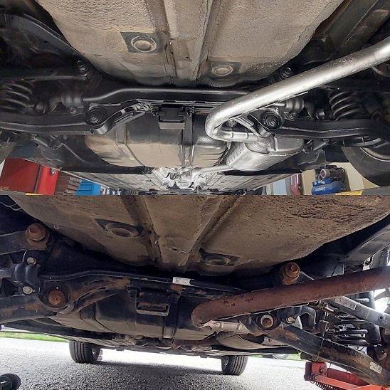

Dnes jsme zkontrolovali podvozek, trošku ho odrezili a čeká nás výměna zadních brzd komplet, přední destičky a stabilizační tyčky. Pak už auto bude hotové a snad bude jen a jen sloužit [-o<

Mexican píše: 09 čer 2022, 15:27 si do toho nastrkal tolko penazi, ze by za to bolo uz aj nove :P
ten podvozok "po" vyzera teda paradne =D>
Nene, geometrii, čep a kalibraci řízení provedl autorizák zdarma, protože mi ho prodali před týdnem a já jim pohrozil, že s řízením, které není bezpečné nenechám jezdit těhotnou manželku a auto vrátím. Výměna motoru proběhla ještě v záruce za předchozího majitele zdarma. Takže zatím mě to auto nestálo nic navíc. A ty 4 spreje a odrezovač stály jen pár korun.
To až teď ty brzdy a Stabilizační tyčky vpředu zaplatím :-)

HasicSam: Podvozek skvělá práce =D> =D> =D>

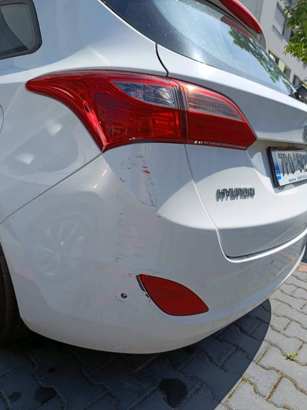

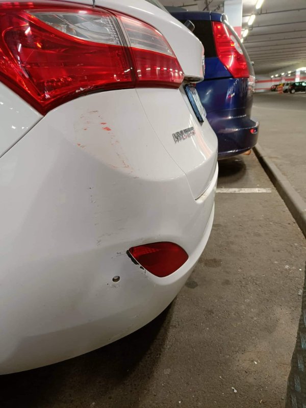

Tak podle mé milované jsem naší novou Hyundai vyleštil asi špatně, proto se jala jí přeleštit lépe o betonový sloup :D
Uštíplé světlo, uvolněná mlhovka, zapadlý senzor a poškrábaný nárazník.
Netušil jsem, že havarijko využijeme 14 dní po koupi :D
Pojišťovna nám určila jako servis servis SangYong nebo jak se ta čínská auta jmenujou, tak jsem na opravu zvědav :-k

Takk oprava provedena neautorizovaným servisem určeným pojišťovnou (autorizák SangYong). Výměna a lakování nárazníku, výměna světla, výměna mlhovky a u senzoru nevím jestli ho měnili nebo jen cvakli zpět. Celková cena 25 868Kč, spoluúčast na havarijku 5000Kč.
