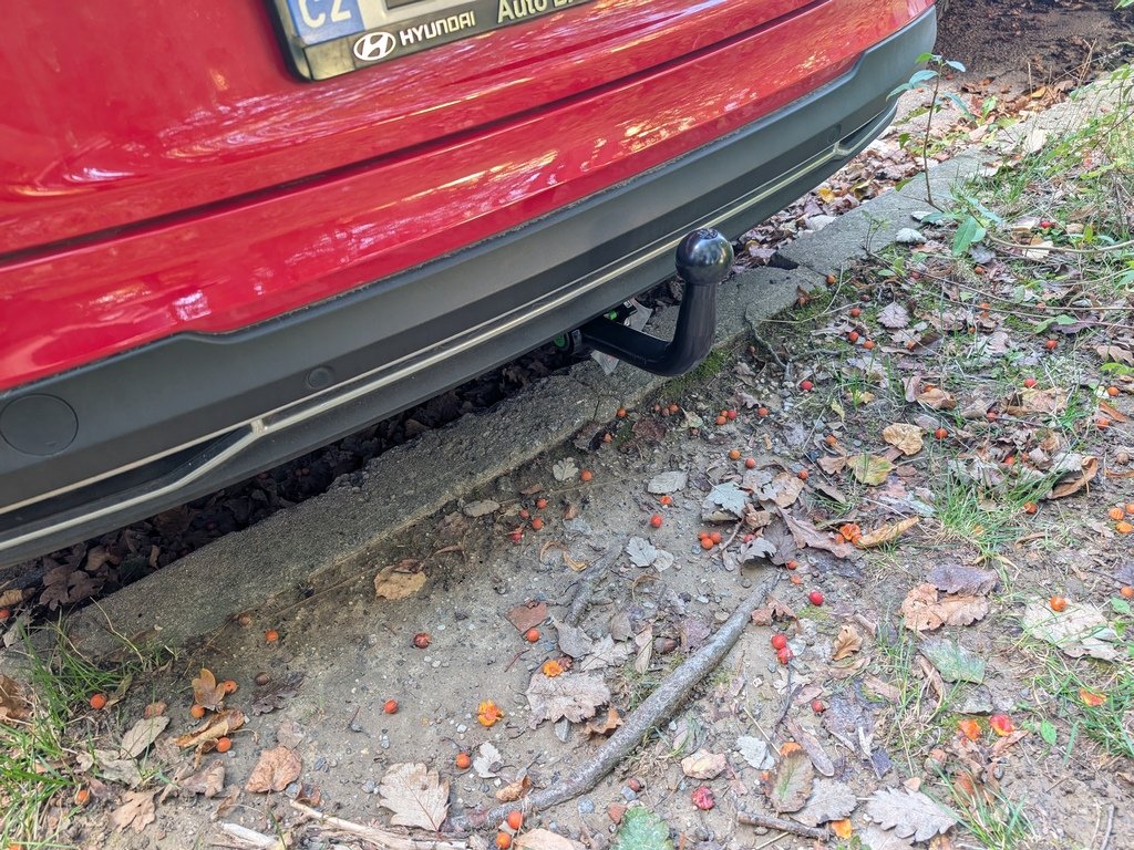

Tak nakoniec som z auta spravil agrostroj uz tento rok :) Na stranke Hyundaiu som nasiel tuto ponuku a tak som si povedal, ze stejne som tam tu gulu dat chcel, tak to spravim uz teraz, ked mi to ponukaju v zlave.
Namontovali mi to tam v ramci jedneho dna, za 4,2 normohodiny, a je tam imho lepsi typ, ako to co tam mal svojej doby Vaculik u tej dlhotestovanej i30. On tam mal tento typ, ja som zas vyfasoval toto. Karavany na to vesat nebudem, ale nejake bicykle urcite hej, svagrina ma nosic, ktory si mozeme kedykolvek pozicat. Az ho vyskusam, urcite sa podelim o skusenosti.

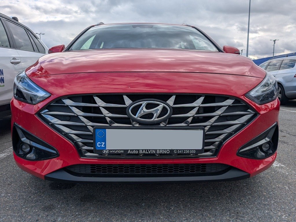

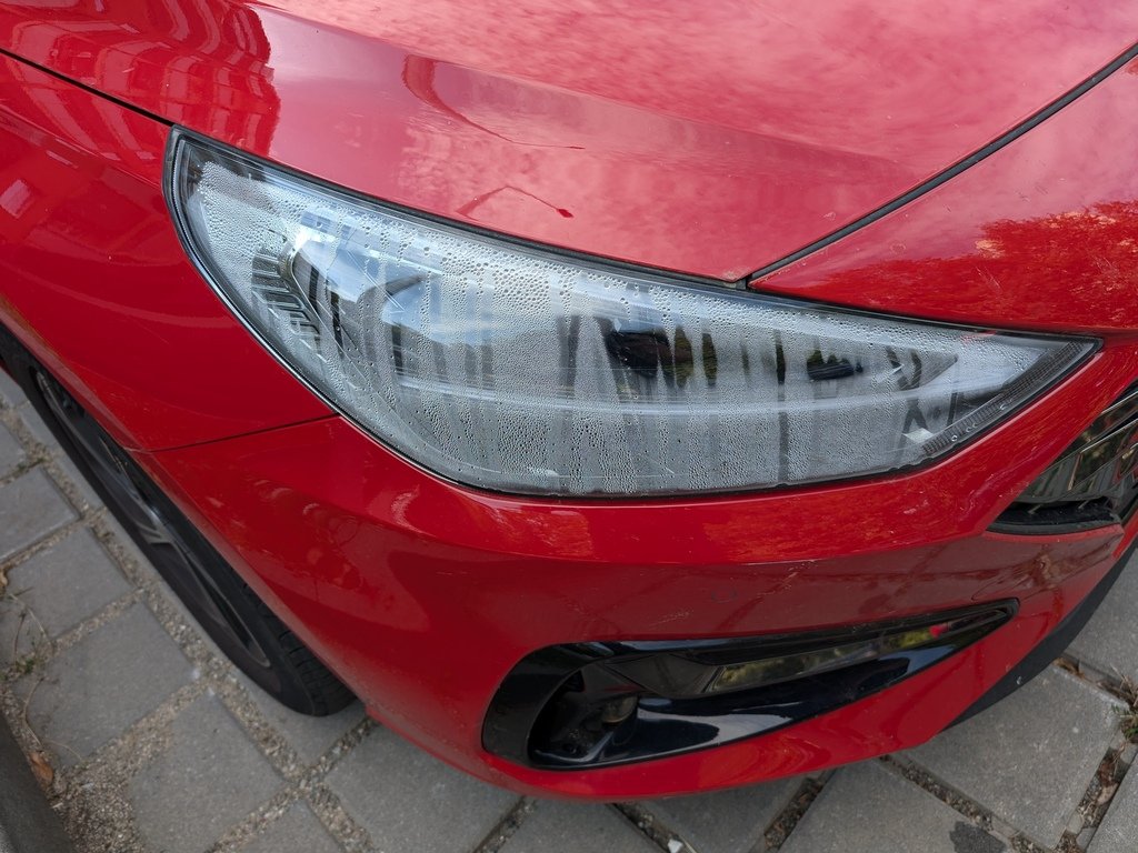

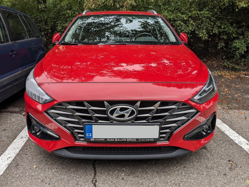

Auto inak prekonalo hranicu 25000 km, a schyluje sa k prvej zarucnej oprave, ktoru bych fakt nechcel riesit po zaruke, a to LED svetlomet. Uz v Chorvatsku som si vsimol, ze sa mi zahmlieva svetlomet na spolujazdcovej strane, zatial co ten na vodicovej bol prosty veskerej vlhkosti. Tu v CR sa to pocas tych nedavnych dazdov este zhorsilo a zacala mi tam aj realne kondenzovat voda a stekat po vnutornej strane svetlometu. Takze ked som daval dorabat gulu, samozrejme som na to upozornil. Postup v Hyu je taky, ze mi tam dali sacky na pohlcovanie vlhkosti a mam s tym tyzden jazdit a podla stavu sa to bube riesit. Po pol tyzdni mozem svedomite prehlasit, ze stav sa nezlepsil, takze buduci tyzden im to tam hodim a budem ziadat vymenu svetlometu. Som zvedavy, ci potom na papieroch potom uvidim, co ta LEDkova sranda stoji.
Tazne zariadenie (vertikalny automat) na aute
Vlhkost v svetlomete
Porovanie medzi svetlometmi

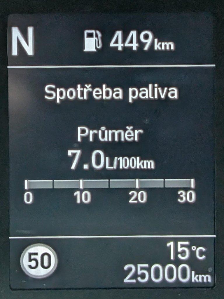

25000 km meta za mnou
Re: Srandistova i30 - 1,5 T-GDI Smart Engine Red
Napsal: 03 říj 2024, 18:19
od Fry
fu, tak to svetlo je brutálne, cena je niečo okolo 1500€ takže rozhodne riešiť v rámci záruky
Napsal: 04 říj 2024, 06:24
od Pozoris
Cena kolem 35k v autorizáku, ale dá se bezproblému sehnat i na eBay kolem 10k. Dej vědět jak si pochodil.

Fry píše: 03 říj 2024, 18:19 chválim spotrebu, konečne niekto kto to nedusí ako niektorý 5,4l/100km ECO maniaci :)
Ved ta spotreba je uplne zlata! Minule auto mi zralo v priemere 10l/100, teraz si uplne chrochtam, jaku mam eco masinu :D
Napsal: 06 říj 2024, 08:40
od gustavo
Pozoris: světlo po srážce se srnkou stálo na jaře 37 kKc bez daně ...

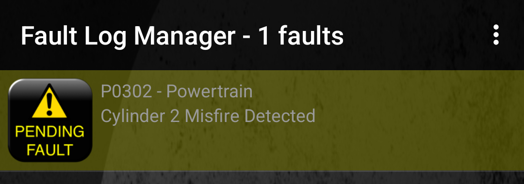

Tak to vyzera, ze vymena svetla nebude moja jedina zarucna oprava...
Chyba P0302 - misfire na 2. valci
Napsal: 07 říj 2024, 07:19
od Fry
Tak to nepoteší, snáď to bude len sviečka

Tak, auto je naspat a v zivotnej forme!

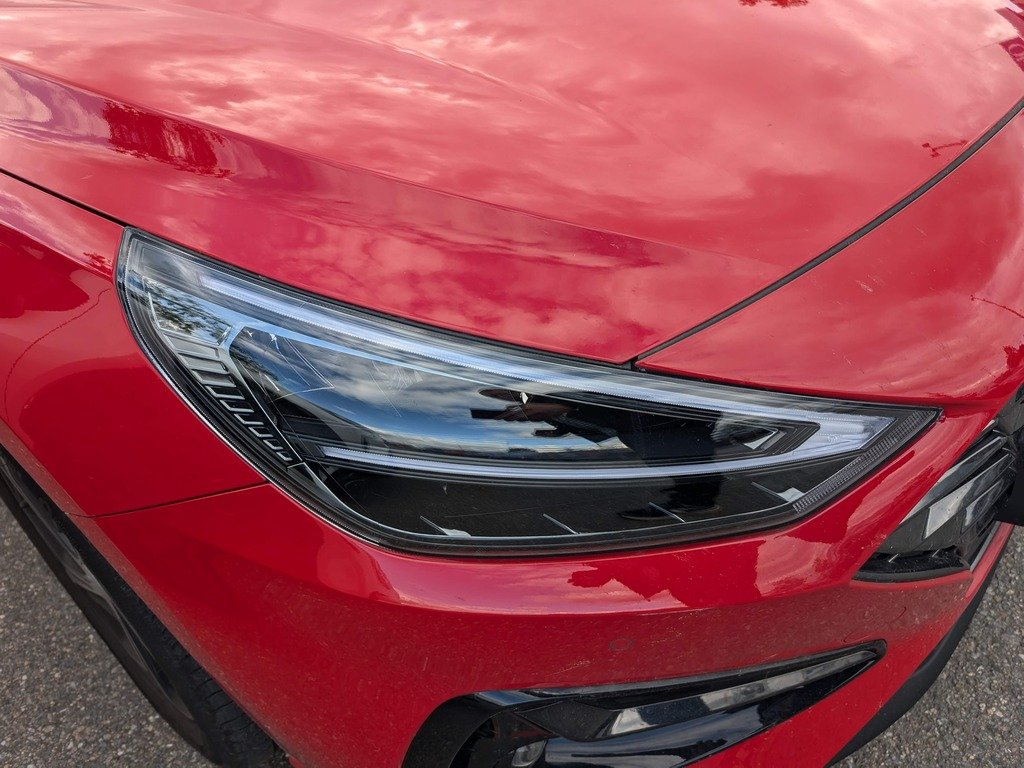

Za misfire bola nakoniec podla predpokladov zodpovedna cievka, vymenili u v ramci zaruky. Rovnako v ramci zaruky vymenili aj svetlomet, ktory by ma inak stal mastnych 26000 Kc. Asi som rad, ze ked uz sa mi to malo stat, tak teraz, kedy sa s nimi este nemusim natahovat o to, ci to bola nejaka vyrobna vada alebo "bezne opotrebenie".
Takze auto je opat v uplnom poriadku a dufam, ze najblizsie sa v servise ukazem az na 3. garancke...
Fungl novy svetlomet
Takto to ma vyzerat :)
Napsal: 11 říj 2024, 18:16
od Fry
Super :D/ že všetko vrámci záruky a hlavne, že prišli na ten misfire.
