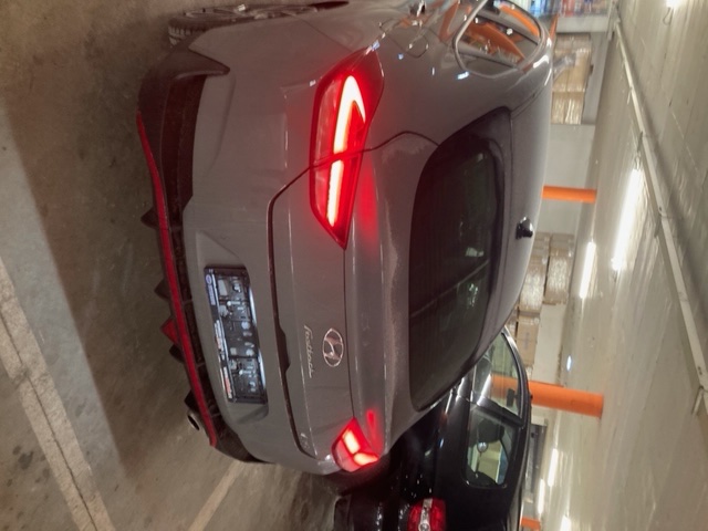

Nemas foto pred a po?

Před jsem fotil akorát takhle, ale moc toho tam neuvidis. No a teď vypadá jako by tam nikdy nic nebylo.
Jinak to zabralo fakt asi 15 minut max, odstranění nálepek a plastického loga i30, takže je to pohoda
