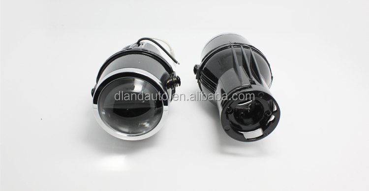

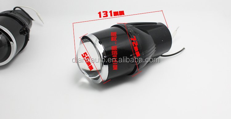

Díky za všechny postřehy i názory. Hlavně Sarinovi007 za info ke canbusům, což bylo stěžejní jádro mého příspěvku =D> :D
No, z mého lehce ironického příspěvku k homologacím v EU to možná trochu vypadalo, že patřím mezi neposlušné "piráty silnic", ale tak špatné to se mnou určitě není. Vzorně si zapínám dálková světla jen tehdy, pokud nikoho před sebou nemám a standardní potkávací ("dipped beam", "driving light") světla mám taky sklopená, i když ne na max.
Problém u nás je, že jezdíme po dálnicích na Prahu, ale i po horských kotlinách, kde je fakt absolutní tma a hromada nepředvídatelné zvěře. Už jsem to tu psal k i20 vláknu - bourali jsme už několikrát a oprava byla v ceně ojetého i30 auta :-(
Takže při řešení (vámi všemi poukazovanému) dilematu, jestli náhodou tu a tam někoho neoslnit, ale občas nabourat, když blbá srna vyskočí z pangejtu, anebo tu a tam oslňovat, ale včas na zvěř vidět, jasně vítězí druhá varianta...
Chtěl bych ale ke svému původnímu dotazu doplnit upřesňující info. Samozřejmě, že si přídavná světla (pod nárazníkem) chci autoelektrikářem připojit tak, aby se spínala spolu s dálkovými a vypínala rovněz spolu s nimi. Jednak je to pro řidiče na palubní desce nejkomfortnější (nemusí v noci při náhlém protijedoucím autě nekomfortně hledat speciální spínač přídavných světel), jednak spolu s dálkovými (i když jen někdy) je to konečně pořádný svit :D
Pokud se nám podaří přimontovat ještě jedno další přídavné světlo, třeba od Carbuilder typ Fogmin, což je zřejmě nejmenší kvalitní mlhovčička na světě, rozsvicoval bych ho sice jinak, než komfortně spolu s dálkovými světly, ale na druhou stranu od tohohle fogmin světlometu beztak neočekávám dramaticky velký svit. Takže asi tolik oslňovat protijedoucí řidiče nebudu. Je to můj projekt na cca +rok dopředu. Až to budu mít hotové, hodím sem pár fotek. Jak říkám, chci to namontovat stůj co stůj, protože ty děsivé náklady při bouračkách už vážně nechceme zažít...
Pokud jde o oslňování, nevím, jak Vám, ale mně ani tak nevadí zvedlá světla protijedoucích řídičů - asi proto, že mám docela drahé brýle s nejrůznějšími filtry a po letech ježdění jsem zvyklý uhnout při oslnění pohledem do strany vozovky. Nevím, je to dost subjektivní. Vadí mně hlavně to studené bílé světlo protijedoucích řidičů. Tj. něco od cca 5000K více a je mi úplně jedno, jestli svítí LEDkami, Xenony nebo klasickými halogeny. O namodralých barvách (8000K+) ani nemluvě, ty mě navíc i psychicky rozptylujou neodbytným nutkáním do nich koukat namísto do vozovky.. Je to asi trochu o přírodě a v nás lidech vrozených instinktech. Bílé světlo v noci, neřku-li to namodralé, mně prostě přijde nepřirozené, nevhodné. Smutné je, že je to teď tak "trendy"...
Proto také hledám jen LED s teplou bílou, jak jsem psal. A těch je na trhu (nejen českém) mnohem, MNOHEM míň :cry:
Pokud jde o projektorové přídavné světlomety, na ty mám zálusk taky. I já jsem někde postřehl tu informaci o tom, že projektorové trochu jinak šíří světlo, než normální světlomety, ale nedokážu teď dohledat, kde.. Zatím nej co do minimálních rozměrů ryze projektorových světlometů je za mě Carbuilder PRO70M (asi z V.Británie), ale ten nemá dostatek volného místa pro dlouhé LEDky. A zase asijský Dland TS (jen 55mm), viz fotky v příloze. Bohužel žádné z nich nejdou v ČR objednat. Rozměrově menší jsou už snad jen světlomety pro motorky (Piaggio, Magneti Marelli, PUIG, RMS, asijské klony...). Navíc ty extra malé co do hloubky opravdu nejsou optimální, protože, jak tu už kolega psal, nejdou tam lepší LEDky vpasovat... Ale to už je jiné téma.
