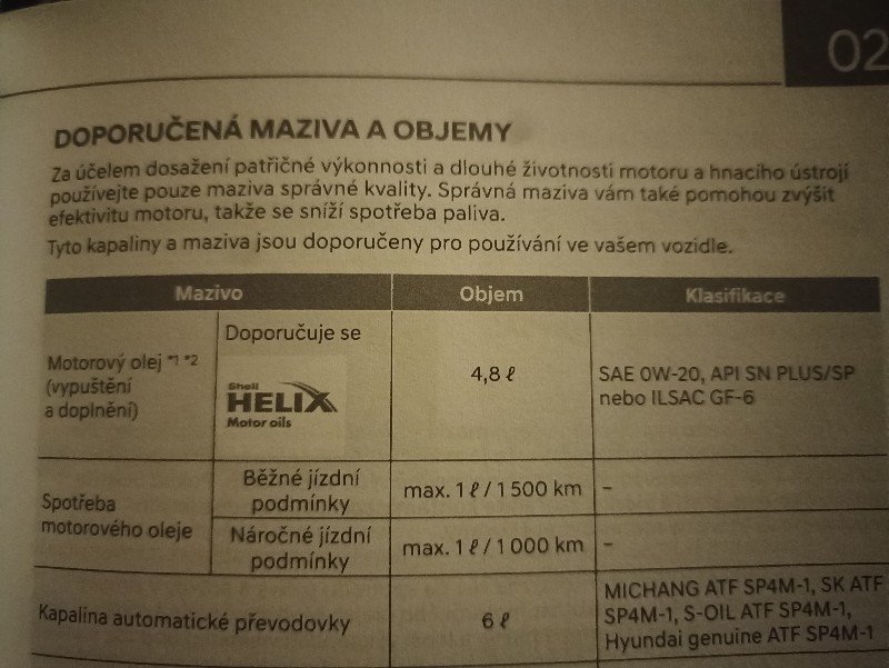

Zdravím. Jaké je množství motorového oleje u Tucsona III. 1,6 T-GDI? Ten základní motor bez těch různých elektro navíc. Je to 3,6 l jako mám nyní v Tucsonu II.1,6 GDI? A někde jsem narazil na to, že se do těch turbo motorů dává olej 0W-30? Proč? Jsem laik a zajímá mě to. Proč nemůže být např. 5W-30, 5w-40? V únoru si jdu pro nového Tucsona 1,6 T-GDI, N Line, černé barvy, tak se už pomalu začínám zajímat. Díky za odpověď.

mnozstvo motoroveho oleja je samozrejme napisane v uzivatelskej prirucke. Je to myslim 4,6l, ja som kupil 5l, buduci tyzden mam 1. servis a tradicne vlastny olej
ide tam 0w20, GF6. Ten uz je ale nutnostou vo vsetkych Smartstream motoroch posledne 2-3 roky

Náplň v motore 1,6TGDI SmartStream je 5,5l... pri výmene cca. 5l. Norma oleja API SN+ prípadne novšia norma SP. Viskozita.. 0W20.kongresman píše: 09 pro 2023, 19:10 Zdravím. Jaké je množství motorového oleje u Tucsona III. 1,6 T-GDI? Ten základní motor bez těch různých elektro navíc. Je to 3,6 l jako mám nyní v Tucsonu II.1,6 GDI? A někde jsem narazil na to, že se do těch turbo motorů dává olej 0W-30? Proč? Jsem laik a zajímá mě to. Proč nemůže být např. 5W-30, 5w-40? V únoru si jdu pro nového Tucsona 1,6 T-GDI, N Line, černé barvy, tak se už pomalu začínám zajímat. Díky za odpověď.

dibarbora - ja mam v manuale na strane 2-31 napisane 4,8l

- IMG_20231209_205838.jpg (88.94 KiB) Zobrazeno 3463 x

Beriem späť... objem je 5l a pri výmene by malo stačiť 4,8... ale zatiaľ mi vždy účtovali 5l.. videl by som to tak, že tých 4,8l nebude úplne po hornú risku. Pričom zatiaľ som mal vždy naliate doplna.
Pri i30 bol objem na výmenu 4,2l... tam mi do istej doby účtovali dokonca len 3,5l a olej bol tak do 1/2 rozsahu... po nejakom čase ale dostali pokyn plniť do plna.. tam účtovali 4l oleja pri prehliadke.
Čo sa týka odporúčanej značky oleja... ten Total v Kii mi potvrdzuje 100% moju domienku o marketingovej dohode. S konštrukciou motora to nemá rozhodne žiadnu súvislosť. Inak výlučne Total plnia aj v servise kam chodím.. okrem

Díky moc všem za odpověď. Jsem netušil, že tam je cca 4,8 l. A v té tabulce, že může být spotřeba až 1 l na 1 500 km? Není to nějak moc? Jaké vy máte s tím zkušenosti. někde jinde jsem četl, že i ti, co mají Tucson III. mapř. tři roky, ještě nic nedolévali, pouze výměna na garančce. A proč tam nejde nalít, jak jsem se ptal, například 5W-30 (40)? Moc by mě to zajímalo.

a preco tam nejde naliat 20w50? no pretoze je motor proste stavany na 0w20. Spotreba oleja je taka ta istota vyrobcu aby bol z obliga, v manualoch to maju snad vsetci Ja mam po 14900km a prvonaplni na max momentalne za tepla asi 15min po jazde cca 2mm pod riskou max. U priamovstreku TGDi niekedy hrozi ze skor bude pribudat ako ubudat (benzin v oleji)
