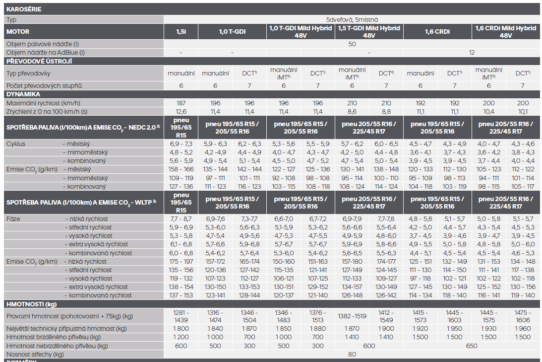

To Vážne i30 CW s 1.5 DPi má v TP hmotnosť nebrzdeného prívesu iba 300kg ???
https://s7g10.scene7.com/is/content/hyu ... -2020-5pdf
PE2 (FL 24) má tam už 610kg
https://dmassets.hyundai.com/is/content ... 4-05-06pdf

tohle je foto z katalogu 11.3.2022 .. a ma 600 kg
tak asi slovakum se neveri resp vi ze 2x pretezuji :D

ve slovenske dokumentaci je urcite chyba, podstatne je co je zapsane v TP a tam urco bude 600kg

Jak píšu v jiném vlakně, je v tom bordel, údaje jsou plné rozporů, nejen u nás,ale i v jiných zemích. Někdo zodpovědný to v H.pokakal.
