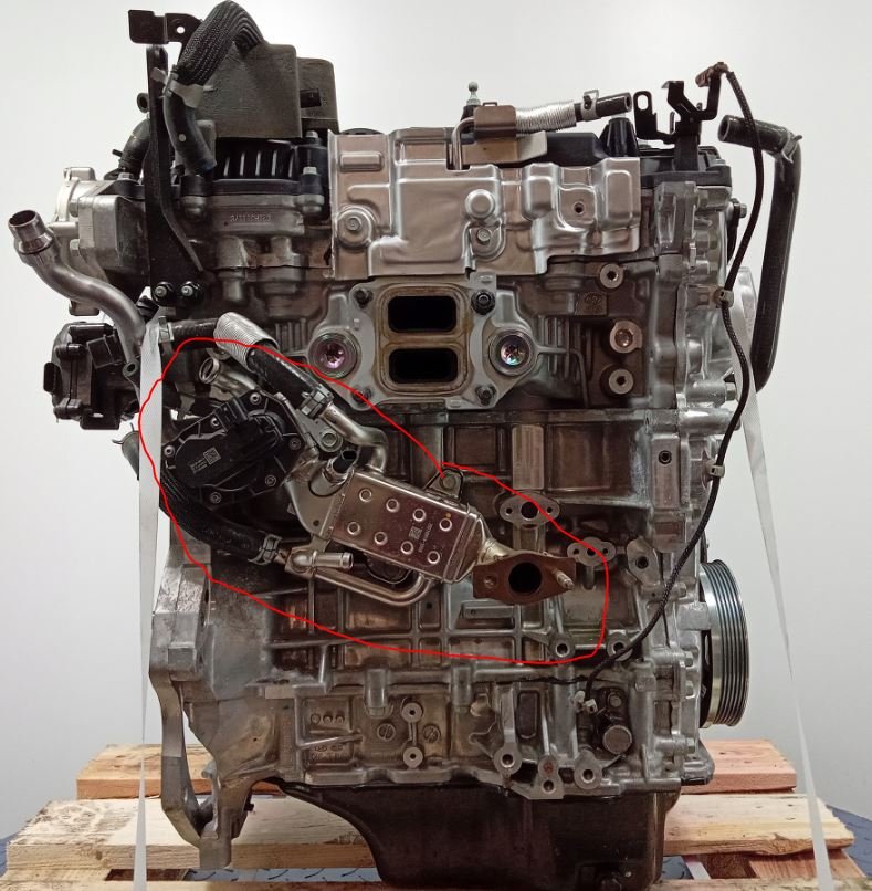

Máš někde reálné foto egru pro 1,6 Tgdi,nechce se mi to ani hledat,pak lze usuzovat na konstrukci a teplo.

Na výstupe z hlavy si predstav zavesené turbo a dolu z turba pokračuje katalyzátor na výstupe ktorého je pripojená viditeľná príruba EGR chladiča... na opačnom konci EGR chladiča je zavesený samotný EGR ventil a ten čierny kryt je jeho ovládanie.... celé je to skryté pred priečkou karosérie...

Je mi jasné jak to je,ale dát plast,t kde je teplota,tak není co řešit a plast ozub bude urco vevnitř

dibarbora: Lze se k tomu dostat nebo při výměně EGR musí motor ven?
