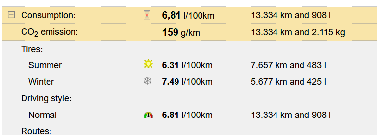

Alex, ja mám Tucson od augusta (srpna), čiže prvú zimu. Prezul som z letných Michelin na zimné Hankook Winter iconcept a v lete (do októbra/října) som jazdil v priemere za 6,3 a zime (teda po prezutí a v zimných mesiacoch, lebo zima veľká nebola) jazdím v priemere za 7,5... Netvrdím, že je to len zimnými pneu - osobne si skôr myslím, že na 90% to je zlým managementom baterky hybridu, lebo v lete mi pekne pracoval HEV, že zapol spalovák pri poklese kapacity baterky k 25% (1/4) a vypínal spalovák pri cca 75 % (3/4) kapacity - vyúžíval teda cca 50% kapacity baterky. Ako sa ochladilo pod 10 stupňov, tak využitie HEV baterky som odsledoval tak, že z elektrického pohonu zapína spalovák, keď klesne kapacita baterky na cca 40 % (nedovolí ju vybiť k tým 25%), čiže spektrum využitia 75 kg baterky je cca 25-30%... a čím bolo chladnejšie, tak tým to bolo horšie (áno, musel ohrievať olej a motor, je mi to jasné)... Takže sa teším, keď stúpnu teploty nad 15 stupňov, to už sledujem teraz, že o cca 0,3-0,4 litra ide spotreba dole (teraz som na cca 7 litroch)

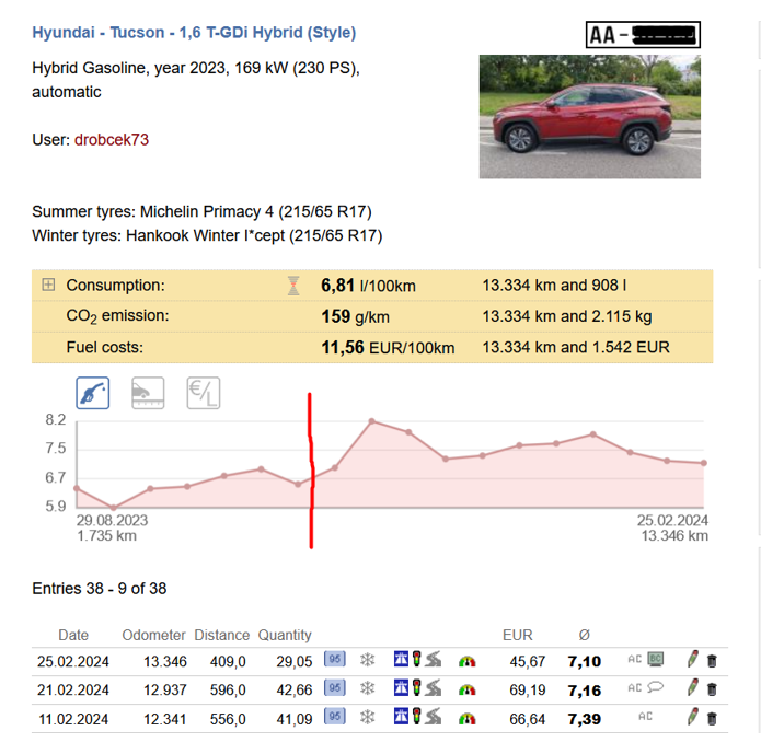

Mexican, tu je moj vysledok na Spritmonitore, o pár deci to mám viac... (ako vidno na grafe do cca oktobra som mal spotrebu nižšiu):
na zimných to mám o vyše liter viac a štýl jazdy som určite nezmenil a ani trasy veľmi nie (stále prevládajú dialnice - po meste nejazdím pravidelne)

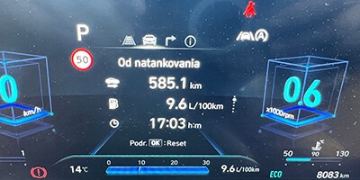

spotreba sa ustálila, len som prišiel na to, že odometer klame 8)
ukazuje mi spotrebu 9,2 - 9,8l ale reálne po prepočte a aj Spitmonitor mi to potvrdzuje, tam mám spotrebu 7,8 - 8l

to si nemyslim, ze ten palubny pocitac tak keca. A aby som to potvrdil, vysiel som si svojich 30 tankovani
26 tankovani je rozdiel medzi PP a skutocnostou (tankujem do druheho cvaku s cca 15s pauzou) do 0,1l
2 tankovania je rozdiel do 0,25
2 tankovania usli, myslim ze som netankoval spravne a je tam rozdiel v jednom 0,4 do plusu a v druhom 0,8l do minusu. Obe sa vsak nasledne zrovnali tak nejak do rozumnej odchylky
Podstatne je samozrejme nie co ukazuje PP ale proste kolko clovek za svoje peniaze prejde :-) (teda minimalne pre mna je to dolezite u TCO vozidla. UTam ma vplyv cena paliva a vlastne aj dojazd auta na palivo zatankovane za tolko a tolko penazi. Mame stastie oproti nemcom, ti mozu mat nizsiu spotrebu ale my mame lacnejsie palivo (ako priklad). U mna to teda vychadza ze 1km ma na palive stoji 2,12kc (8,39 Euro)

...veď to by nebol problém aj na Galaxy mala vyššiu spotrebu, len palubný počítač u :hyu: ukazuje od natankovania 9,2 a keď si to prerátam, tak mne vychádza takmer rovnako, ako v Sptimonitore... tomu nerozumiem... ono to až tak nevadí, len by mohol ukazovať správne.
Uvažujem, či to nemôže byť spôsobené tým, že normálne máme veľa krátkych jázd (po meste, lebo teraz máme iba jedno auto zatiaľ a vozíme syna každý deň do a zo školy, obchody, tréningy...), ale - posledná jazda (95% dialnica) mi ukazoval 8,5l a po prepočte to bolo 7,3l to je stále 1,2l rozdiel medzi reálne spotrebovaným benzínom a tým, čo ukazuje.
...asi sa opýtam, keď pôjdem na servisnú prehliadku... 6000 km dáme rýchlo :wink: .
