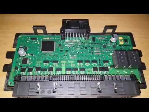

Pravděpodobně problém v Bcm :!: Body control modul,slengově komfortka,to ovlada cely auto ,přes diagnostiku otestovat ,vystupy relátek ,uvnitř jsou integrovany mini rele,běžně nejdou měnit,ale da se to,jako laik nemaš šanci to opravit :!: Ty relatka tam musí byt ,protože proud z pačky by nerozvitil žárovku,z pačky jde jen malo proud 5v nebo 3v ne 12v :!: Přes diagnostiku se to da ovladat přes akční členy ,bez ni to nedaš :!: Pro představu je v tom něco jako počítačova deska
Jdou přehrat ,klonovat a ruzne upravovat,říkam to doma nespravíš ,stane se ,že něco padne,ale bez měření se neobejdeš,vyměna za jinou to ani nezkoušej :!: Takhle mlady auto to bude mít nejspíš vázaný na Vinko :!: Nebude fungovat :!: Sic to nemam ověřeny :P Ale dneska se to děla :D
Pár jich mám doma z Wv :lol: :lol:

Relátko v BCM mi nepřijde pravděpodobné - jednak by se to projevovalo i při zapnutí všech blinkrů a jednak jsou v nových jednotkách SSR kde nejsou mechanické kontakty.
