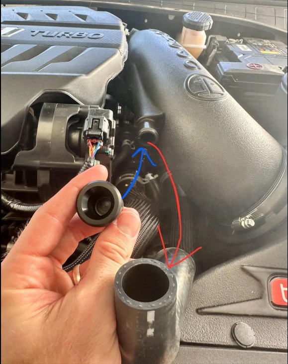

Pokud jde o novej způsob hadicovýho spojení 1,4l motoru s AFE Stage2 56-70024R kitem, nevybral jsem si ho proto, že je původně 2l motory, ale na rozdíl od všech ostatních podvariant AFE výrobce pasujících pro jiný typy
motorů (1,4l t-GDI, 1,6l atmosféru, 2l...) měl tenhle intake kit vývod z airboxu nejpodobnější tomu, kterej by byl nutnej u 1,4l G4LC. Prostě jednak velmi krátkej, docela těsně vedle filtrboxu a dokonce i podobně zahnutej. Samozřejmě rozdíly oproti směru a vstupu do sání 2l motoru, pro který je Stage2 56-70024R určenej, se najdou. Jednak je v tomhle kitu AFE hadice 2,75" -> 3", na rozdíl od potřeby mít u 1,4l G4LC hadici 2,5" ->3". Pak nebylo možný si nevšimnout drobnejch změn v prostorový orientaci vedení AFE hadice z airboxu do motoru.

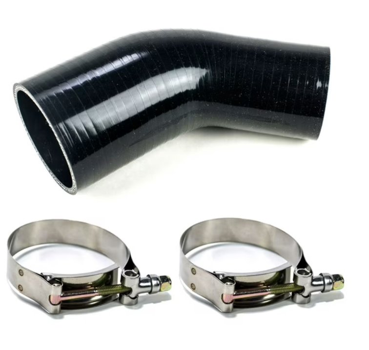

Napřed jsem několik dní hledal na netu všechny možný kvalitnější krátký vysokoteplotní hadice (vč. těch "flexible"), který by se daly použít pro uvažovanou vzdálenost jen cca 15+cm mezi 1,4l G4LC motorem a AFE airboxem. Nebylo to tak úplně jednoduchý přehrabávat se v těch s*ačkoidních příslušenstvích k sání, ale pár snad kvalitních jsem našel. Představte si, co na amazonu prodávají a ještě propagujou jako bůhvíco - hadice z glass-fiber. No samozřejmě si pak pár řidičů postěžovávalo, že se postupem času neorigiální hadice začínají zevnitř jakoby odlupovat na fragmenty a jde jim to hezky pěkně přímo do motoru k jeho likvidaci. Tihle shit výrobci pak jako ochranu začali přidávat popisky "jen pro účely odchozích, ne příchozích půroudění vzduchu", haha...
Neuralgickým bodem pro mě jako laika bude to krátký spojení mezi AFE boxem a motorem a pak otázka, co s tím malým vývodem (hadičkou) bokem od sací trubky těsně u vstupu do motoru. Ono se totiž na inetu objevila jedna reviews ve vztahu k Afe airboxu a
, že jim nesedělo AFE příslušenství s tím, co
motory standardně mají v OEM vedení. Viz první fotka s šipkama.

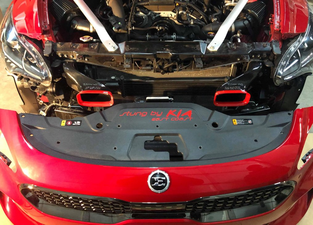

Plánuju ještě při výměně celýho nárazníku vyměnit OEM násosku za AFE "dynamic air scoop" zpoza chladiče, ale to nepovažuju za důležitý. Tam asi přínos pro proudění vzduchu nebude tak citelnej. Navíc bych jí chtěl pro jistotu zepředu zakrytovat velmi jemnou mřížkou proti vniknutí bláta, listů, hmyzu aj., takže tím tak trochu výhodu lepšího proudění AFE "násosky" oproti tý OEM těsně pod předním okrajem hauptny degraduju..
To by musely být násosky hned dvě třeba tak, jak To australská Velossa dělá třeba pro KIA Stinger. Jenže jednak by to byla u i30 dost práce před radiátorem navíc, jednak by druhá přidaná násoska byla dost blízko nejen radiátoru, ale i motoru, takže vzduch od ní by byl asi teplejší než u toho OEM umístění v i30.

- AfeTakeda_Stage2_on_i30_mounted -separate_hose_issue.jpg (92.33 KiB) Zobrazeno 2076 x
- System1Designs_S1D4360+4500+4480_2.5-3inch_45degree_silicone_hose&clamps.jpg (52.74 KiB) Zobrazeno 2076 x

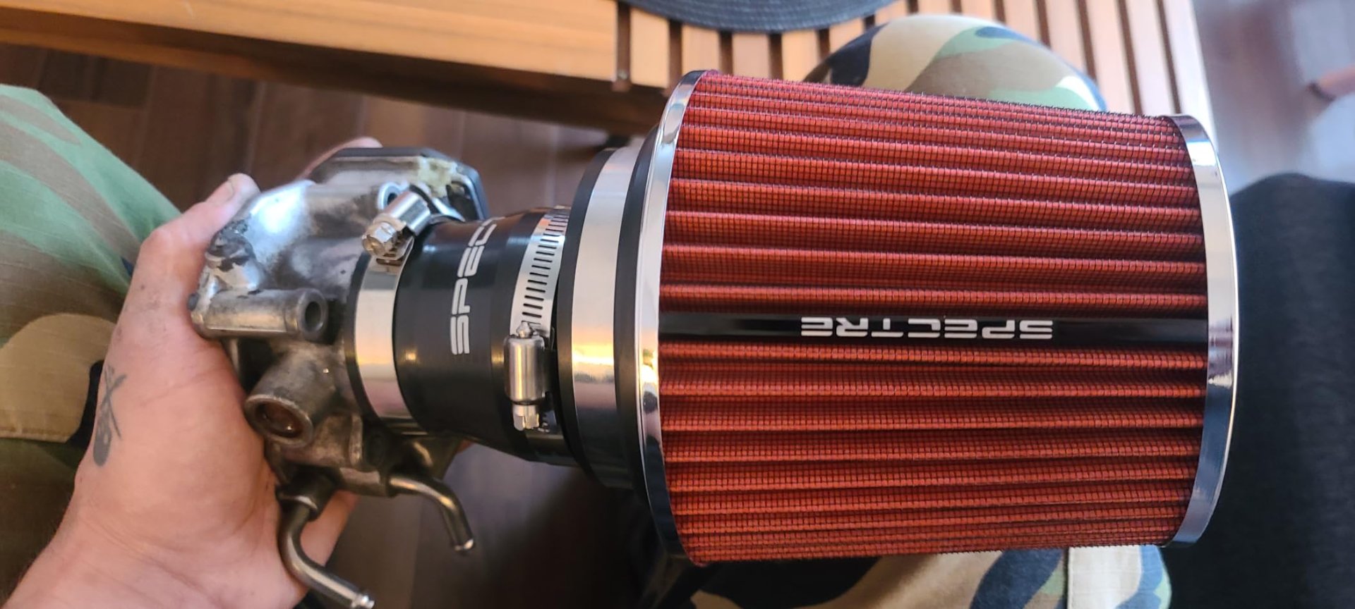

- Spectre_performance_8751_black_3inch_to_2,5inch_coupler-adapter.jpg (229.35 KiB) Zobrazeno 2076 x

- VelossaTech_big_mouth_DUAL_ram_air_intake_snorkels_for_Kia_Stinger_2018+_3.3T -1.jpg (167.03 KiB) Zobrazeno 2076 x
