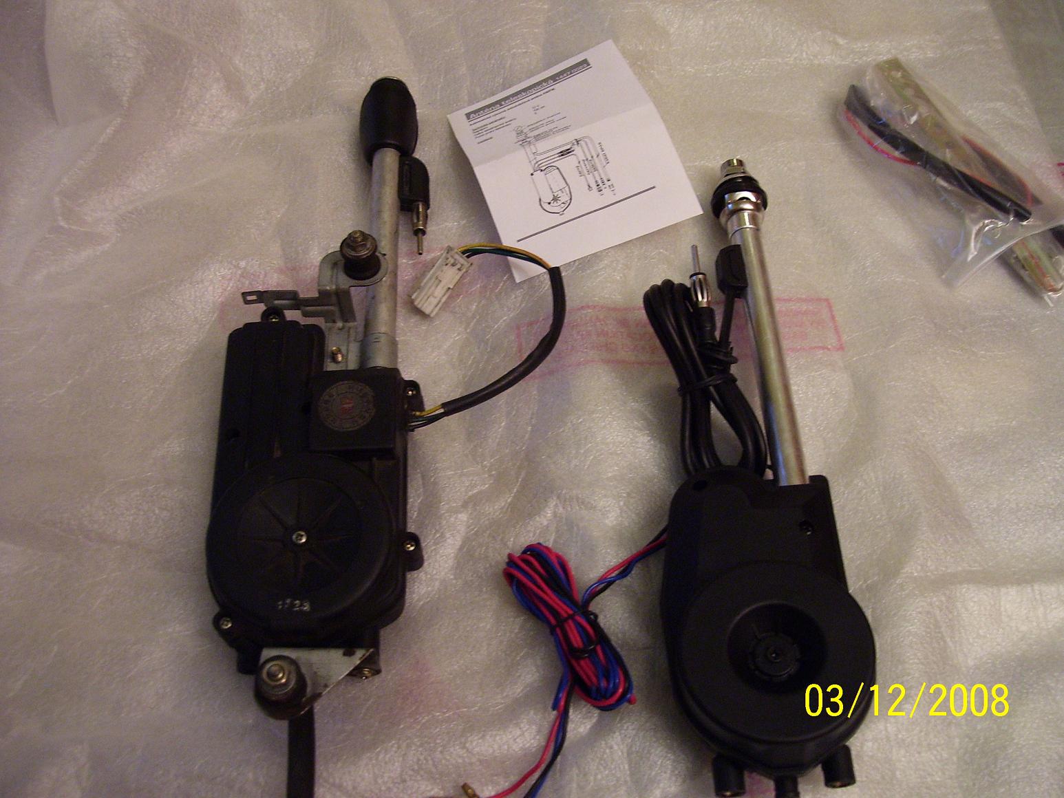

tak jsem koupil tu univerzální motorickou anténu. Supr je, že velikostí i tvarem je prakticky stejná jako ten originál co je v Hyundai. Co mě potěšilo ještě více je to, že ty dva černé plastové šikmé úchyty na karoserii od Hyundai přesně padnou ta nu náhradní anténu, dokonce sedí i závit. Jediná úprava je ta, že spodní držák od origo anteny přesně nepasuje, ale stačí do něj vyvrtat jeden otvor a tím úpravy končí, když pominu naletování konektoru, vypujčený z origo anteny.
Na fotu vlevo origo antena už bez teleskopu, vpravo univerzální antena v zasunutém stavu. Ten spodní držák už jsem vyřešil, na fotu je ještě na origo anténě. Dnes už jen naletuji konektor a dám to do auta. Barvy kabelů pravděpodobně: černý na černý, červený na žlutý a modrý na zelený.

tak anténa úspěšně namontována. Problém byl jen ve správném zapojení těch káblů. Origo anténa má kabely označené barvami: černá, žlutá a zelená (černá je kostra, žlutej je plus 12V na pohon motorku a zelený je plus 12V od radia). Neorigo koupená anténa má kebely označené barvami: černá, červená a modrá. Logicky jsem dal černý na nčerný, žlutý na červený a modrý na zelený. Naletoval jsem to na vypujčený konektor od origo anteny. Antena nejela. Tak jsem zkoumal a pak jsem si všimnul, že barvy kabelů se po průchodu konektorem mění krom zeleného vodiče. Tedy ze žlutého se stává černý a z černého žlutý. Takže to chtělo jen obrátit polaritu, stejně jako při zapojení xenonových výbojek...
Snad se to někomu bude hodit. Od poruchy origo anteny uběhly dva dny a je to zase ok, jsem nečekal, že to tak rychle vyřešim za tak málo peněz

dostal jsem se na net až teď, trochu jsem cestoval po republice. Ta antena je ok, hlučná mi přijde stejně a nic nepřeskakuje. Vyjíždění i zajíždění je ok, přijde mi i rychlejší než origo. Jen princip uvnitř je asi o něco jiný, protože po dosažení obou krajních poloh motorek ještě asi 2s běží a pak se vypne. Ale žádné přeskakování, jen to 2s vrčí, jako by se antena ještě vysouvala. Asi je tam čidlo na odpor a jak se zvýší, vypne proud, nevim. Kamarád na Celice to má stejně a to má antenu origo, asi fakt jen jiný princip.
Kdybys něco potřeboval ohledně montáže, dej vědět. Ale jak jsem psal výše. Plastové šikmé "podložky" na karoserii pasujou z origo anteny. Spodní držák z origo anteny chce upravit jen vyvrtáním otvoru dle nové anteny. Konektor vem z origo anteny a naletuj na neorigo antenu v barvách: žlutý na černý, černý na červený a zelený na modrý.

tak uz jsem ji taky rozchodil
je poooomala, pomalejsi nez ta co jsem tam mel, ale zato naprosto tichonka. a taky zvlastni je ze zmlkne jak dojede, nevrci 2sec jak tobe. mozna tak 1/2 sec kdyz zajede, ale naopak ne-e.
jo a taky bacha na to pripojeni - u me fungovalo CERNY - CERNY (kostra), ZELENY - MODRY (+ 12V od radia), ZLUTY - CERVENY (+12V baterie). tedy ta prvni mirpieho varianta, naopak tak jak to funguje jemu, to nefungovalo zase me. naky divny..
