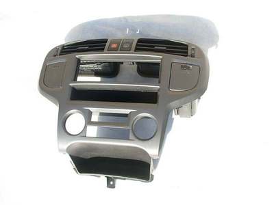

Climatronik pro Matrixe
Příspěvek od ross07 »
Tak jsem na netu narazil na tohle. Vypadá to zajímavě. A nestálo by to moc (99,00 zł) .Kdepak to asi montovali seriově tu automatickou klimu... :-k
http://www.allegro.pl/item687617905_pan ... ml#gallery
Do naší palubovky by to ale asi nešlo, bylo by potřeba sehnat asi uplně jiný čelní panel... asi tenhle...
http://www.allegro.pl/item687617830_pan ... ml#gallery
