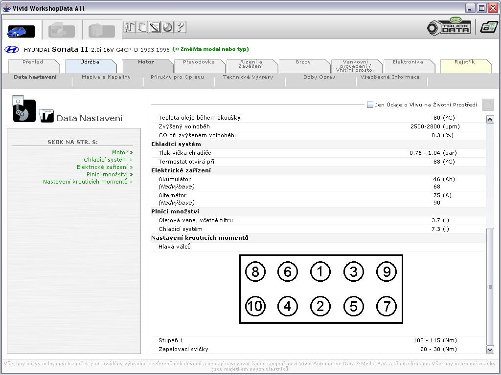

nazdar nemal som cas venovat sa skladaniu motora ale uz ho idem dokoncit.
musim este dotiahnut hlavu len neviem na aky momen to mam dotiahnut a v kolkych krokoch. ako steto dotahovali ? momentovi kluc som si uz zohnal len tie hodnoty mi chybaju
utah momenty.JPG (111.14 KiB) Zobrazeno 1223 x
jestli je to temle model tak tady jsou ty momenty na palici i v jakym pořádí se utahujou šrouby
