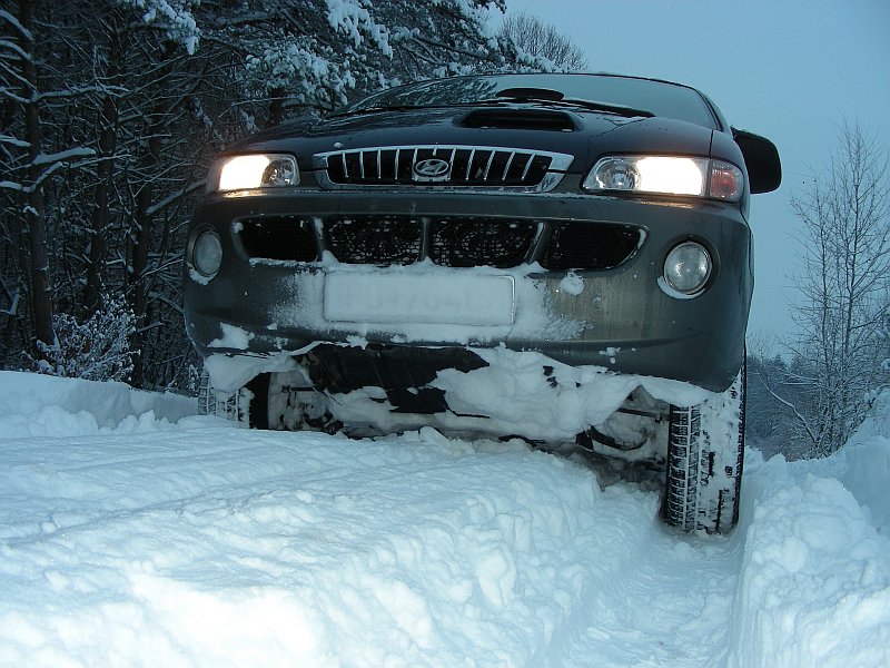

Re: Starex 4x4
Dakujem pekne
trosku som ho dnes prevetral po lese a poliach(nech sa vytesi aj on
) pneu ma zimaky Pirelli Scorpion,235/75/15 Ice+Snow,zadne sice len hlbkou dezenu nejakych 5mm
ale to mu nebranilo,aby v tom prasane bezproblemovo zvladol aj stupania, na redukovanu 4-recku si len tak pobrukoval
Na mokrom snehu by mal mozno problemy,potom by to chcelo hrubsi dezen pneumatik...
PS vcera som s radostou zistil,ze tento motor ma rozvod retazou,tak na nejakych par km by mal byt klud
neviete aky je interval vymeny retaze? Zvycajne to byva okolo 350 tkm,alebo ked zacne viacej sramotit(a la Zigulak)
- brezina4.jpg (215.19 KiB) Zobrazeno 3392 x

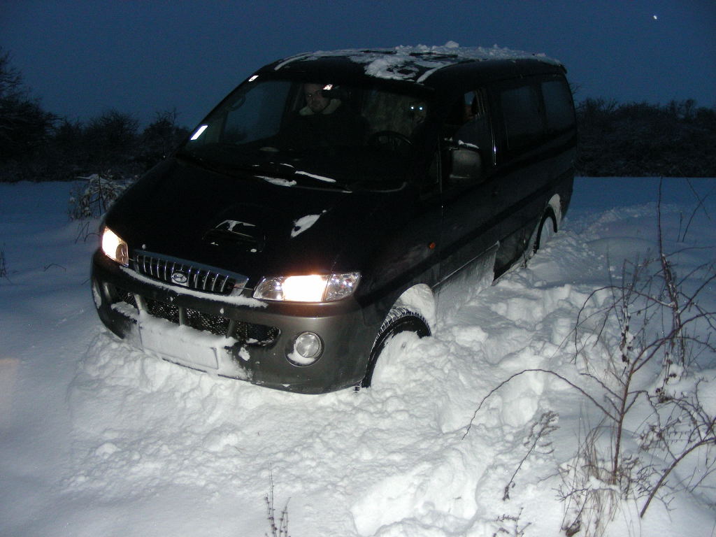

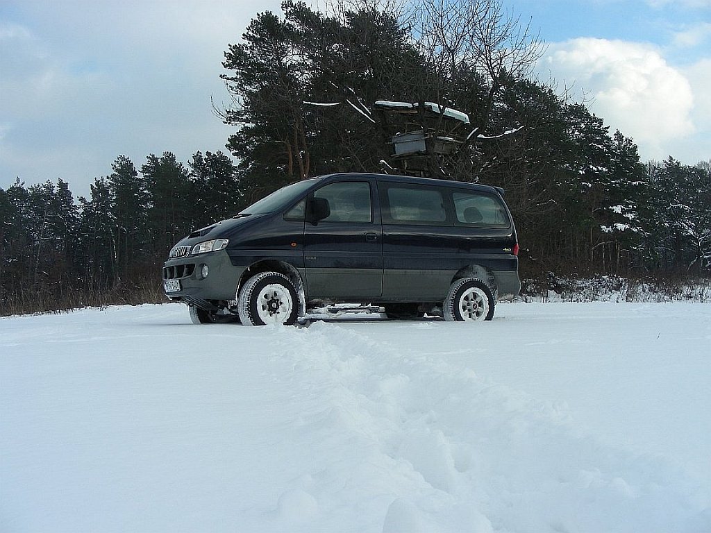

Trosku nasnezilo,povozili sme sa
- 40cm noveho snehu 8)
- 40cm_snow.jpg (154.86 KiB) Zobrazeno 3376 x
- DSCN20112010-02-03_16-00-580001.JPG (129.35 KiB) Zobrazeno 3377 x
