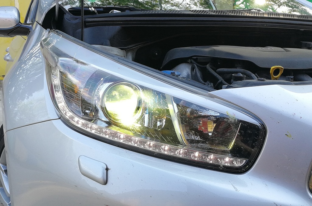

6000K moc nemusim, ale ono to kupodivu vypada mnohem svetlejsi nez treba u xenonu 6000K. Rozhodne se nesnaz vybirat 4300K, prijde Ti totiz jen zluta krytka, kterou nasadis na LEDku a vznikne Ti tohle - viz foto - a ne, neni to 3000K, na to je jeste jina krytka
vyzkousel jsem toho uz mraky, protoze me to bavi, ale jsou jen ctyri funkcni reseni: originalni LED/xenon, dodelane HID v kvalitnim provedeni, retrofit sada vcetne bixenon cocek (lze predelat i z H7) nebo drahe LEDky s kvalitnimi cipy, kde cena zacina na 60USD minimalne, vsechno ostatni jsou jen zaleziosti na efekt, ne na zlepseni komfortu.
- IMG_20170530_144826.jpg (288.14 KiB) Zobrazeno 2368 x

No ale toho hmyzu tam - to už začínáš být jako já
Re: Xenony
Dle jmena souboru to bylo 30.5., to uz lita hmyz houfne

PS1: co je "retrofit sada vcetne bixenon cocek"
PS2: jak to ze mas pri svetlach ten ostrek? (nebo imitaci) - to jsi dodelaval?

To jsem dodelaval, krytka je Fabia RS I, protoze je hezka a levna (100Kc).
Tohle je retrofit:
https://www.aliexpress.com/item/New-201 ... 8e44a55ccb
Vypada to mozna slozite, ale neni, nahradis puvodni cocku (muzes i do svetel bez cocky) a kabelaz je stylem Plug&Play. Pak budes mit dalkovou jeste i v potkavacim svetle pomoci preklapeni cocky. Nejznamejsim vyrobcem je asi Morimoto (ale s vic jak dvojnasobnou cenou, ale urcite i kvalitnejsi optikou a zpracovanim) a ty prestavby jsou uzasny, skvely vysledky. Na i30 I bylo na YT video, nemuzu ho najit, u i30 II uz to udelalo hodne lidi. U nas tuhle prestavbu dela firma Svit Lip (viz treba FB) nebo Daniel z Bixenony.com
Tohle je retrofit:

hmm, zajimave...
predpokladam ze ani toto neni legalni (resp. bez homologace), co?

To plati asi pro uplne vsechno, co tu budeme resit. Legalni je vymenit zarovku za schvalenou zarovku, xenonovou vybojku za xenonovou vybojku, ale jakmile menis zdroj, nikdo Ti to neposveti. Je to cca 10 let, co jsem si s timhle zacal hrat a porad me to bavi
