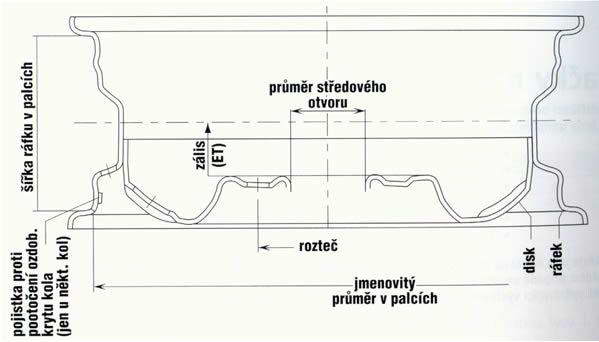

To je asi tak vše z čeho se dá vybrat. :lol: A ještě dotaz na to ET-když je třeba menší musí se pak ty kola nechat zapsat
do techničáku,ikdyž mají homologaci na I20 ?? :-k
Tož teď mluvte.....díkes za rady. :D

dj.. poslal jsem Ti SZ,ale troufám si říct , že moc těch co ti poradí tu nebude
a do toho techničáku , to ti asi řeknou jen ti co s tím dělají čili STK
přidávám obrázek disku a ET
