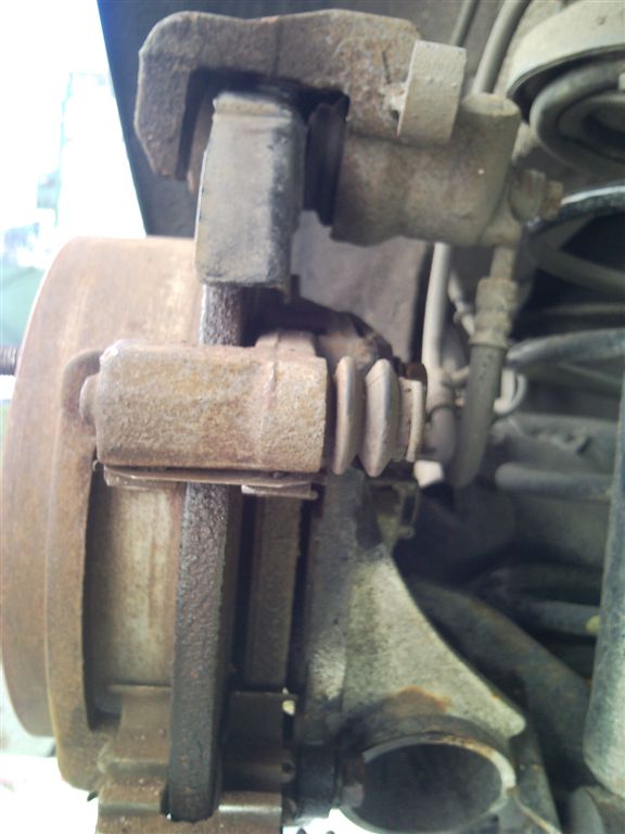

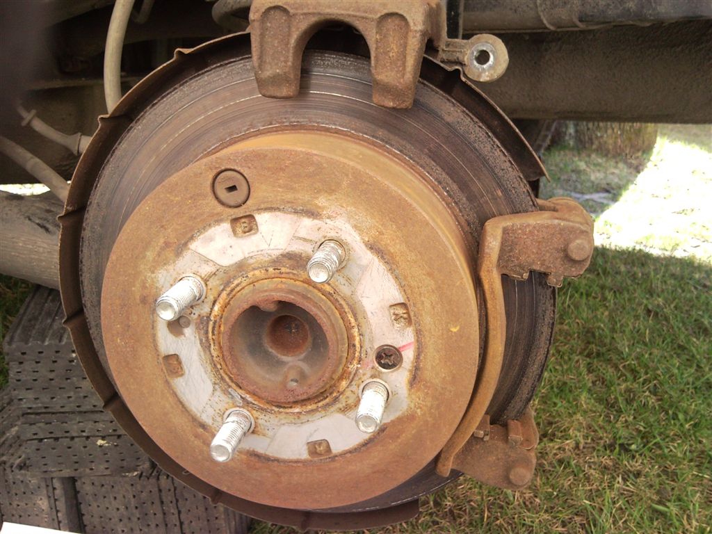

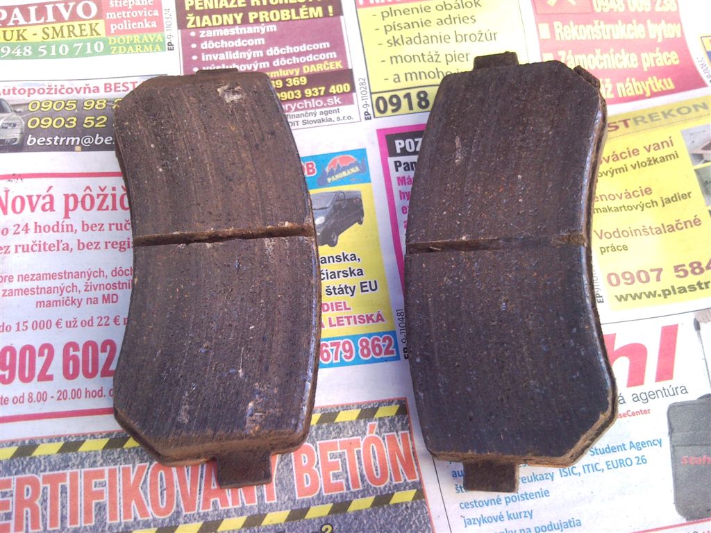

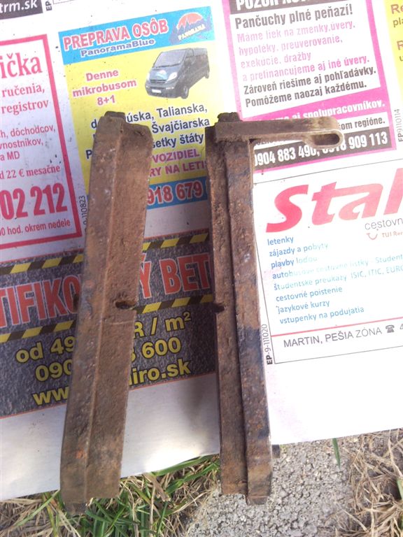

Tak ma zdenek inspiroval a kedze ma caka vymena zadnych platniciek a kotucov, skusim som cvicne rozobrat brzdy na LZ kolese
co ma prekvapilo
- kotuc vobec nevyzera zle. Budem ho menit (kvoli keramickym platnickam) ale hrubku som nameral 8,75mm
- platnicky su nerovnomerne opotrebovane - ta pri tlmici je uz prakticky na vymenu, vonkajsia vyzera prakticky ako nova. zvlastne - mam otazku na skusenych - je mozne ich napr po 40 000km vymenit (lavu za pravu a tak) ???
vymena kotuca bude jednoducha, ide to rozobrat fakt pohodovo. Prikladam obrazok ako to vyzera u mna po 110 000km (vsetko povodne)
brzdy zatial brzdia dobre, nepiskaju len ma stve to ze casto prihrdzaveju ato je potom stres ci neohnem kotuc pri povolovani

Re: Brzdy (upravy, vymena kotucov a platniciek)
Mexican : No, pěkný
tady vidíte, proč dělám údržbu brzd každého půl roku .... zadní brzdy na tom jsou líp, protože většina brzdného účinku jde na předek ...
Nech si zkontrolovat plovoucí brzd. třmeny - všechny ( válečky, kde máš gumové prachovky )... vyčistit, rozhýbat a promazat. Podle ojeté jedné desky, to vypadá, že třmen je zarezlý a nehýbe se ... a ojetá je proto, že na ni tlačí brzdový váleček, ale protější deska díky zarezlému třmenu, na kotouč netlačí ... proto je minimálně opotřebená a kotouč orezlý ..
no ale praveze zadne brzdy su v horsom stave(podla servisu) valceky pod tymi gumenymi tesneniami sli stlacit aj rukou, su v poriadku. Kotuc na povrchu (stycnej ploche) hrdzavy nie je. je to teda mozne prehodit zo strany na stranu? (do buducna).. ked som to vcera zmontoval, siel som do Brna (3 ludia+batozina) a brzdilo to slusne (z Buchlova)Vilda píše:Mexican : No, pěknýtady vidíte, proč dělám údržbu brzd každého půl roku .... zadní brzdy na tom jsou líp, protože většina brzdného účinku jde na předek ...
Mexican : To je divný
na druhém obr. z hora je vidět, jak deska špatně dosedá na kotouč a jak je probrzděný na středu kotouče, ale na okrajích ne ...
Dobře se pozná, jak plovák pracuje, když ho namontuješ zpátky, ale bez destiček ... pak zatlač na namontovaný brzdič, měl by se pohybovat ve válečkách volně, tam i zpět ...
Mexican: Prohodit destičky mezi sebou jde, pokud nemají nějakou zvláštnost... Jak ale píše Vilda, to opotřebení neodpovídá tomu, že by vše chodilo lehce tak jak má (brzdové třmeny a píst - plovák). Při vlastní funkci (brždění) to vypadá, že zůstává něco viset nebo se něco příčí. Druhé kolo je na tom stejně
Třmeny chce minimálně jednou ročně promazat. Já osobně brzdovou kapalinu neměním, ale každý rok odvzdušňuji, přičemž se minimálně vždy cca 1/3 brzdové kapaliny obmění....
