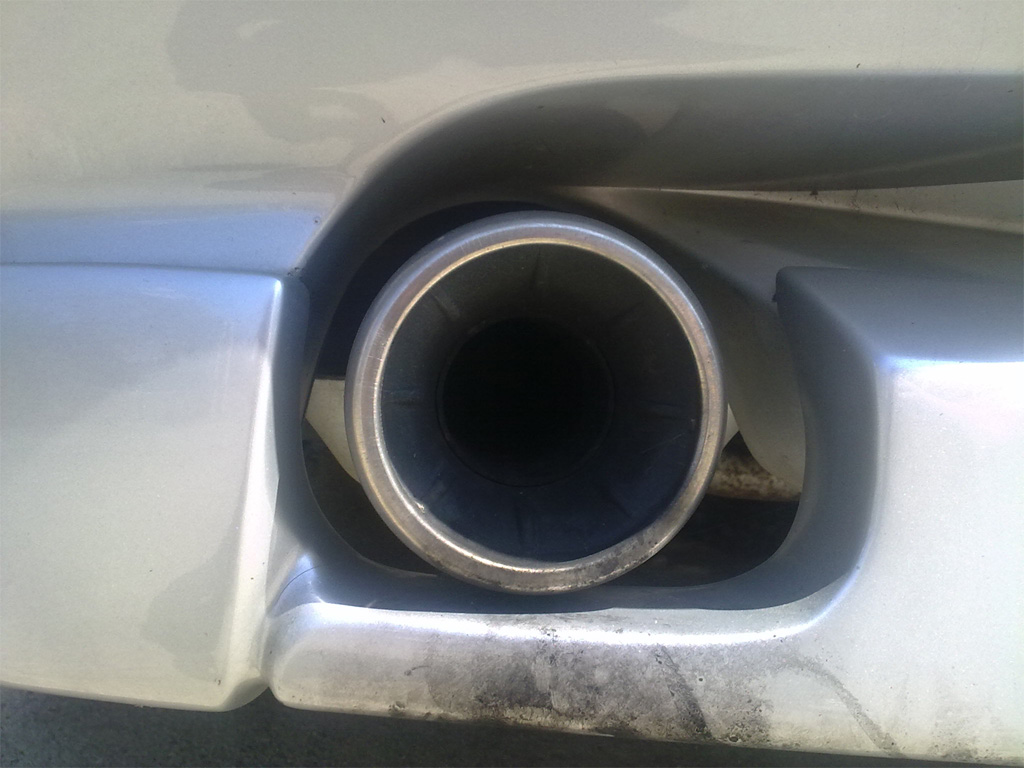

Patriote ty díry by se dali zvetšit :-k
Re: Výroba nerez výfuků duplex na Coupé 2G + video
Napsal: 20 dub 2011, 12:27
od PatriotTHX
kdybych se hodně snažil tak centimetr navíc tam někde dořežu ale víc určitě ne :( kolik má ta tvoje koncovka průměr?
Napsal: 20 dub 2011, 13:29
od Stanley
To tam vůbec nevleze tyjo, problém je hlavně ten, že ta koncovka má snad 1cm a pak je hned tlumič. Já mám koncovku snad 15 čísel dlouhou :D Průměr 4 palce, stejný jak ta origo.
Napsal: 20 dub 2011, 22:16
od Viki
Patriot ještě by tam šel dát tento tlumič :)
Koncovka ná průměr 125mm
Délka koncovky je 110mm
Je to stejné a taky by tam šel dát "Fake Turbo Efekt" :wink:
