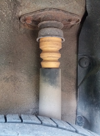

Tu je tá fotka:

Re: Mexican - Empire Accent, 2007 CRDi
moc dakujem Mikodim, mne sa to prave zda uplne otocne, lebo ta uzsia cast prachovky by mala byt natesno k telesu tlmica (aby branila prachu dostat sa k tej pochromovanej casti.. ale mas to tak ako som to mal teraz (po vymene pri 150 000km) .. teraz som to menil, mam to to mam teraz takto, tlmic je vyveseny. skusim to tak nechat a pojazdit, uvidim. staru prachovku som si ked tak odlozil, pretoze novu som musel trosicku obrusit na tom najuzsom mieste:-D
Nedakuj, rad pomozem. Overoval som si to u otca, tak to mam vraj tak ako to ma byt,teda ako to je na mojej fotke.Doraz je spojeny s prachovkou a volne sa spolu pohybuju hore dole.

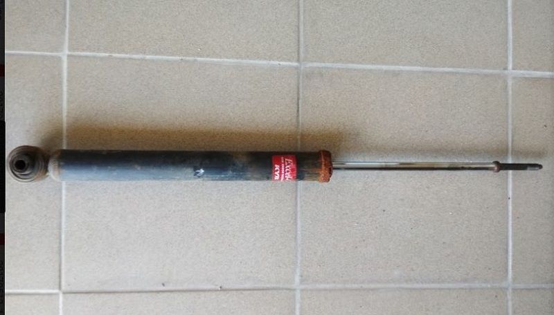

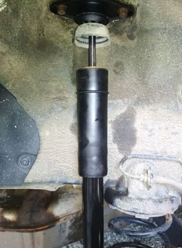

tlmice som vymenil (popri tom urobil repas zadnych brzd - pouzil som teda svoj sposob
(Tuzing by mexican) toho nasadenia prachoviek a dorazov a po otestovani cca 50km) spokojnost - slubil som si ze tieto lcne tlmice (od Japanparts) vymenim skor nez po 170 000km.. len tak pre predstavu ako vyzeral zadny KYB ..Zadne brzdy obe strany spodne koliky uplne zatuhle.. proste si myslim, ze to je dizajnova chyba (dostavaju dost bordel od cesty), kupil som komplet repas sadu (cca 300kc na obe strany) a snad ma to prezije
Logo přežilo, tak co víc řešitlen tak pre predstavu ako vyzeral zadny KYB
teď máš vzadu TRW, nebo ATE? Jsi měnil brzdy tolikrát, že se v tom ztrácím

Koukám teď ještě na tu fotku tlumičů... to teď jezdíš bez dorazů?nebojíš se, že ti to sedne někdy až moc?
dorazy su v prachovke, pri tomto "LadaHruskovskom" zlepsovaku vobec neklepu prachovky o tlmic. ked sa koleso spusti (fotil som na zdvihaku) tak je to cele krasne okranene pred bordelom
