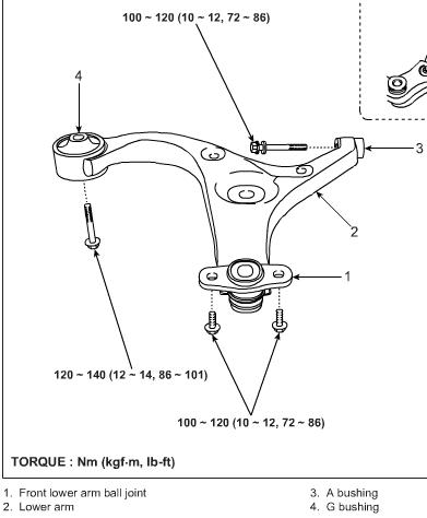

Pre kutilov
- accent rameno momenty.JPG (23.36 KiB) Zobrazeno 4829 x
- accent rameno.JPG (31.3 KiB) Zobrazeno 4829 x
